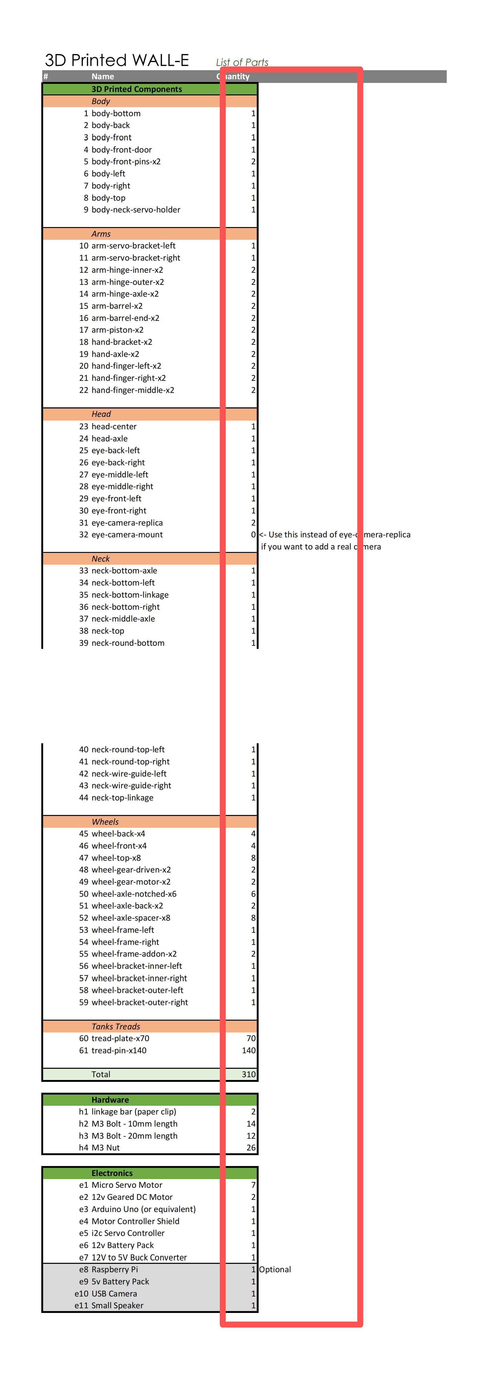

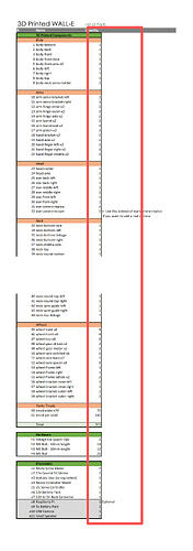

打印时请注意数量!!对照下图

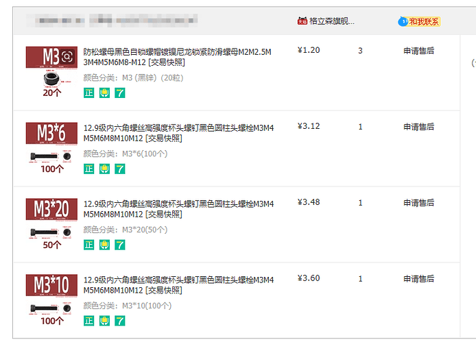

1.螺丝螺母(必看!模型组装需要)
  • M3 螺母*26个
  • M3内六角螺丝(10mm长)*14个
  • M3内六角螺丝(20mm长)*12个
  • M3内六角螺丝(6mm长)*2个

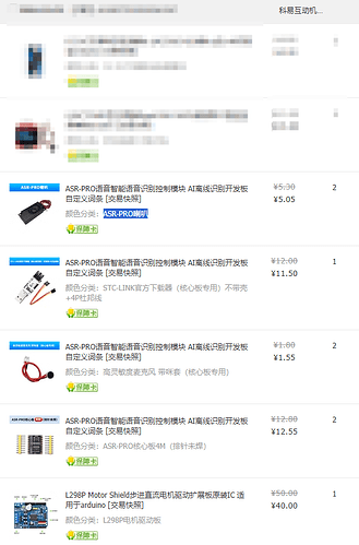

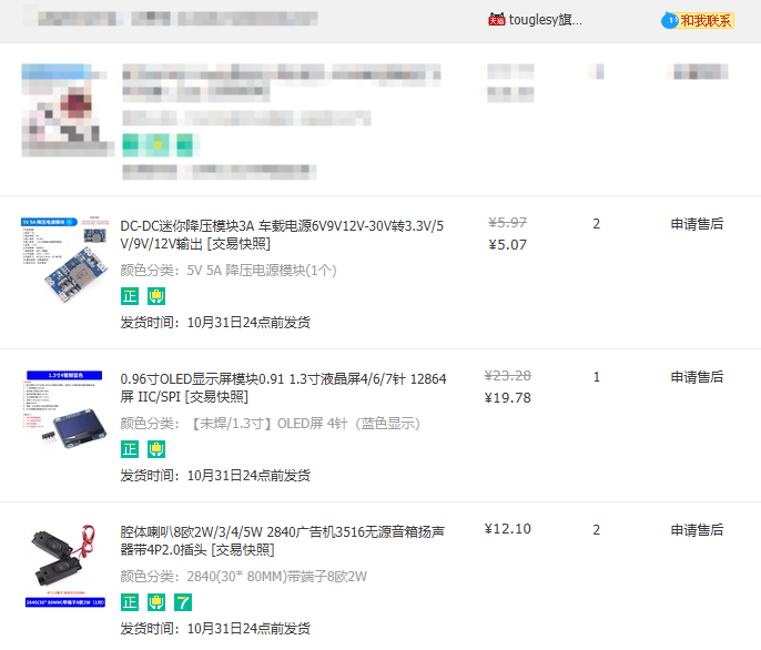

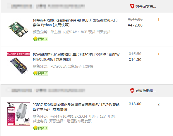

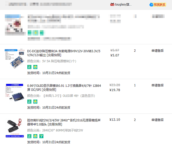

2.硬件和配件
  • Arduino R3控制板 *1个

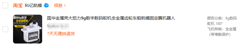

  • 舵机*7个,规格:国华金属壳大扭力9g数字数码舵机180°
  • DC降压模块*2个,规格:5V/5A 降压电源模块
(注:为避免电压不稳定导致功耗增加和性能下降,树莓派需独立供电,因此系统中采用两个降压模块,另一路电源用于舵机供电
  • OLED显示屏*1个,规格:【未焊/1.3寸】OLED屏 4针(蓝色显示)
  • 腔体喇叭2个,规格:2840(30 80MM)带端子8欧2W
  • 凸透镜2个,规格:∅326mm无边透镜

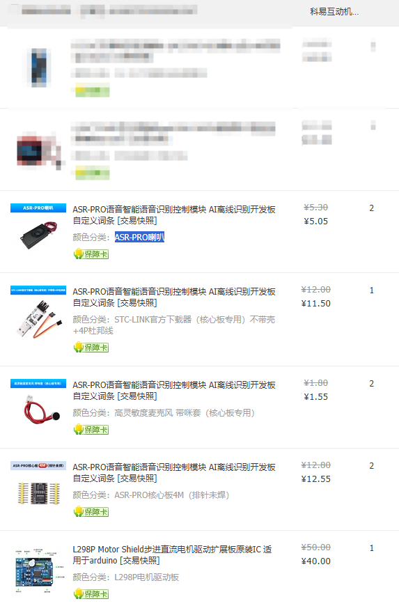

  • ASR-PRO语音智能语音识别控制模块*1个,规格:ASR-PRO喇叭
  • ASR-PRO语音智能语音识别控制模块*1个,规格:STC-LINK官方下载器(核心板专用)不带壳+4P杜邦线
  • ASR-PRO语音智能语音识别控制模块*1个,规格:ASR-PRO核心板4M(排针未焊)
  • ASR-PRO语音智能语音识别控制模块*1个,规格:高灵敏度麦克风 带咪套(核心板专用)
  • 步进直流电机驱动扩展板*1个,规格:L298P电机驱动板
  • 树莓派4代B型*1个,规格:4代B型,单主板内存RAM:8GB
  • 舵机扩展板模块*1个,规格:PCA9685A 蓝色板子 已焊接
  • 正反转调速直流电机*2个,规格:JGB37-520微型减速正反转调速直流电机每分钟/107转1.2KG.CM电压:12V
  • 3S电池一块
  • 胶水(类似502一样粘的牢的胶水就可以)
  • 回形针若干
关于硬件选择的一些问题:
  1. arduino 只要是R3这个型号的基本可以,不放心的话也可以参考下文中接线图中arduino样式。
  2. 关于电源的问题,电池只要是3S电池基本没问题,电池影响的是整体的续航。重点是降压模块的选择,例如我使用的降压模块适配的电池是7~20v,因此这个区间的电池都可以。

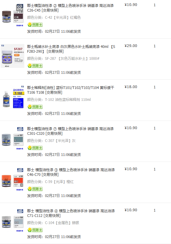

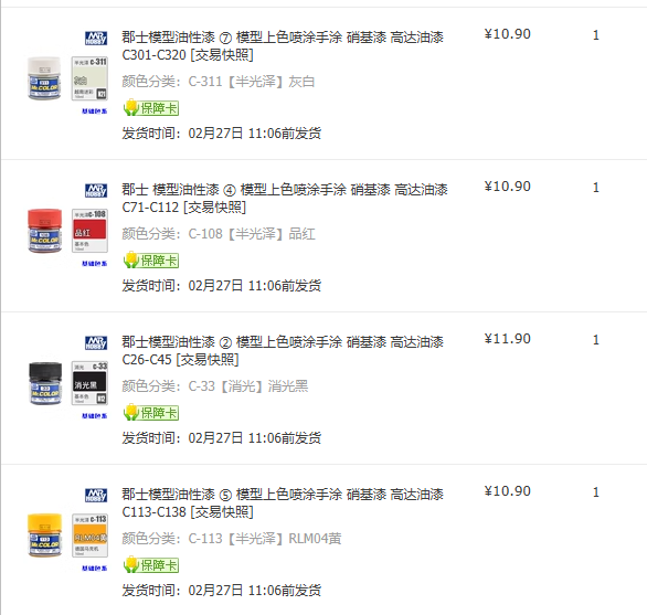

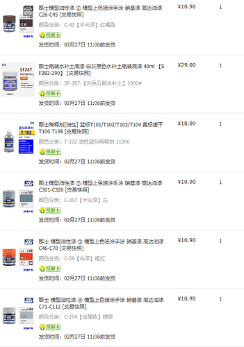

3.上色喷漆材料(不考虑上色,可以跳过)
郡士模型油性漆
底漆-郡士补土(底漆)
  • SF-287 【灰色万能水补土】1000#
上色油性漆
  • C-42【半光泽】红褐色
  • C-33【消光】消光黑
  • C-104【金属色】铬银
  • C-311【半光泽】灰白
  • C-108【半光泽】品红
  • C-307【半光泽】灰
  • C-59【光泽】橙红
  • C-113【半光泽】RLM04黄
  • T-102 油性蓝标稀释剂 110ml

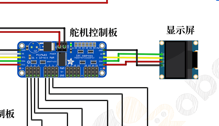

硬件组装(接线图)
此接线图是根据我们所做的瓦力机器人绘制的,请确保电子设备的接线与下图相符。
舵机控制板和arduino的引脚连接
控制板ACC - arduino 5v
控制板GND - arduino GND
控制板SDA - arduino A4
控制板SCL - arduino A5
控制板EN - arduino 7

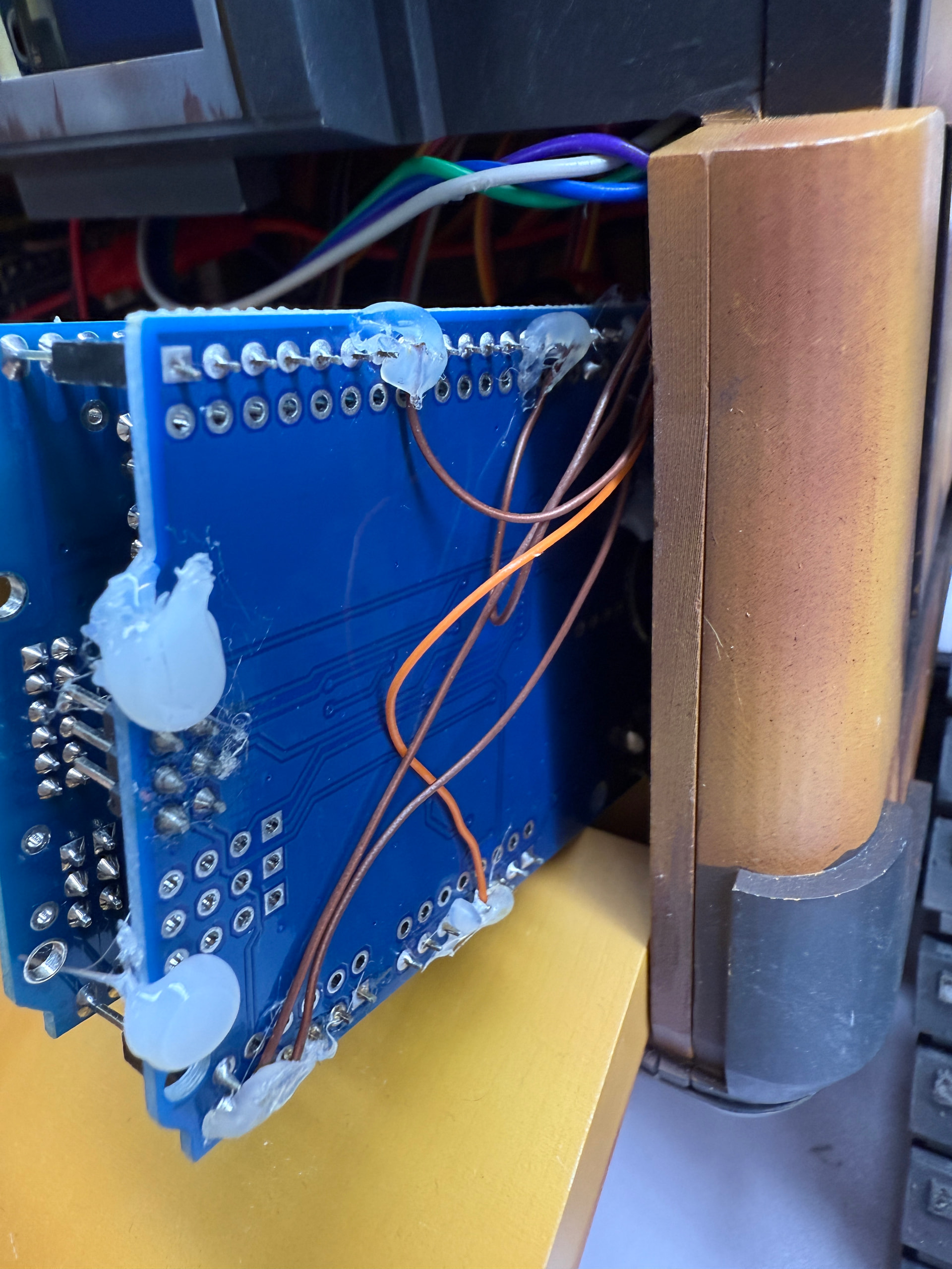

  • 无论接入的是树莓派的方案还是小智AI esp硬件的方案,Arduino的硬件连接部分都是一样的。

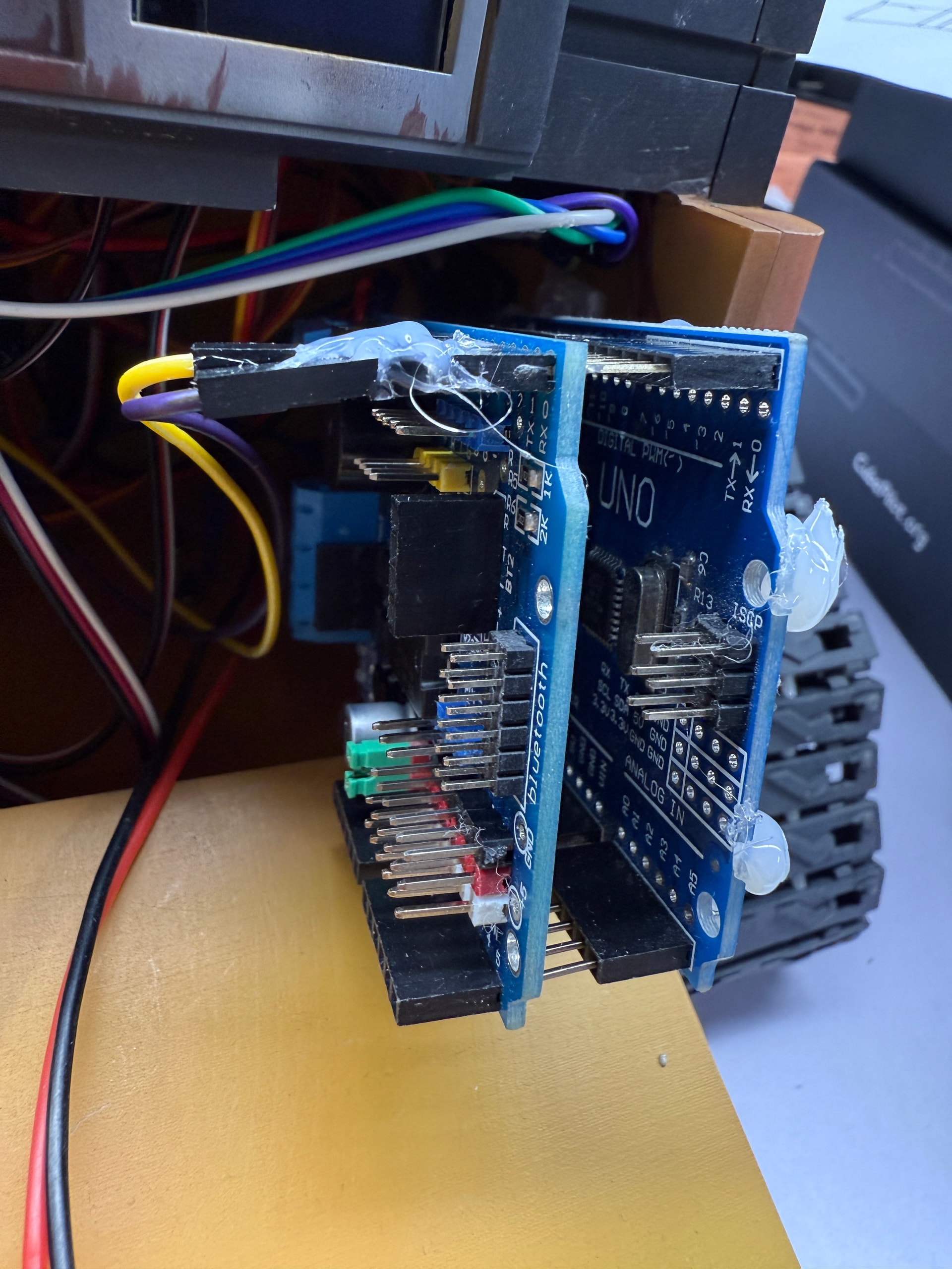

  • 电机驱动板需要对插在Arduino上方,因电机驱动板和Arduino的引脚相同,所以**接在Arduino的线也可以根据同样的位置接在电机驱动板上。**我们通过焊接的方式连接arduino的。

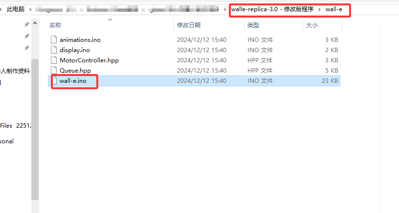

请下载我们提供的修改程序+代码
文件名:walle-replica-3.0 - 修改版程序
请点击下载: 夸克网盘分享
Arduino

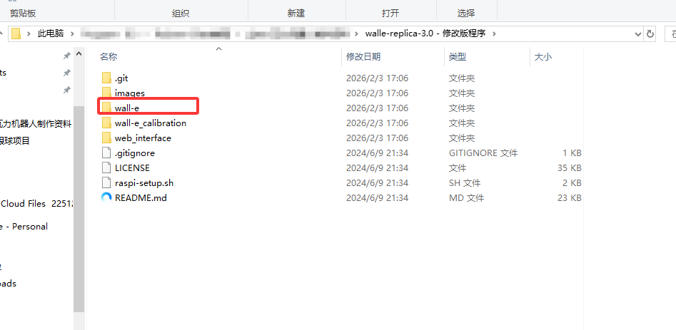

1.刷写前请确保硬件设备与上文接线图相符。
2.点击上方“夸克网盘分享”下载程序代码包,打开后请下载/克隆文件夹wall-e。
(如要添加语音识别模块,请使用我们修改后的wall-e.ino主程序,在walle-replica-3.0 - 修改版程序文件夹内)
3.在Arduino IDE中的打开wall-e.ino;。此外, MotorController.hpp 和 Queue.hpp文件也会自动在IDE的不同选项卡上打开。
4.安装Adafruit_PWMServoDriver.h库
前往 Sketch → Include Library → Manage Libraries
搜索 Adafruit PWM Servo Driver.
安装最新版本的库
5.用USB数据线连接电脑和控制器。确保在“工具”菜单中选择正确的板子和端口。
6.上传wall-e.ino 主程序

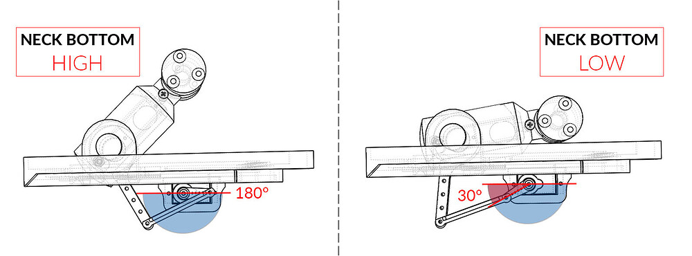

舵机校准

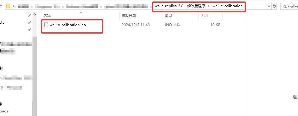

  • 舵机装到瓦力关节前请先做舵机校准

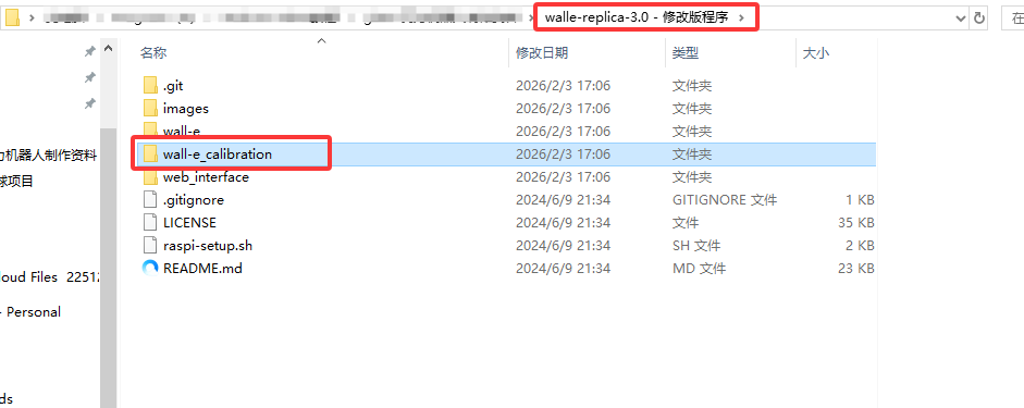

  1. 从上文下载好的程序代码包,下载/克隆“wall-e_calibration”文件夹。
  2. 在Arduino IDE中打开wall-e_calibration.ino
  3. 将程序上传到Arduino ,打开串口监视器,设置波特率为115200。

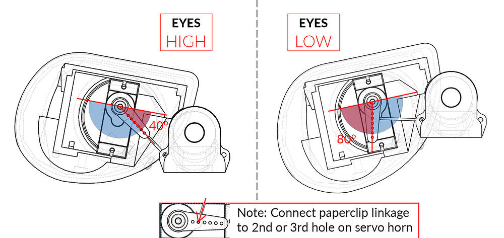

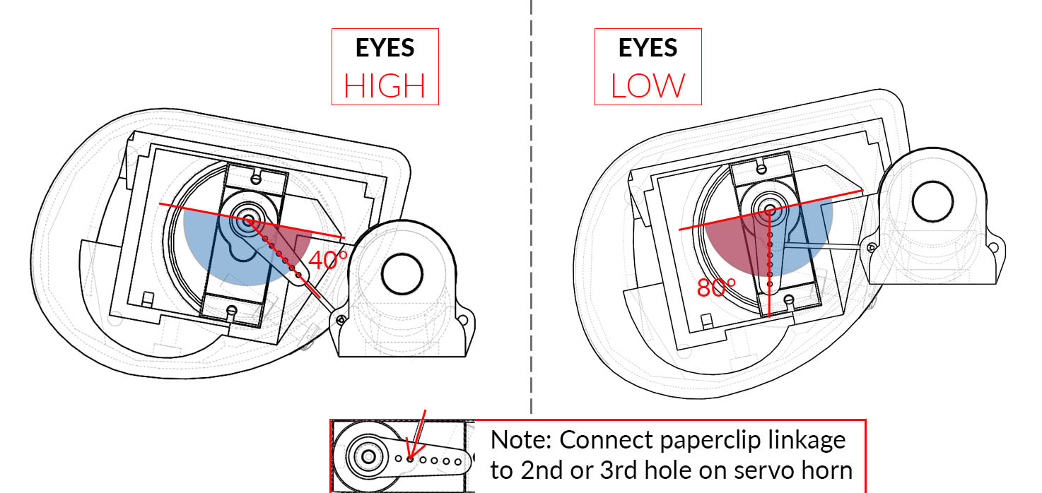

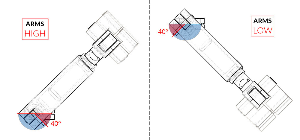

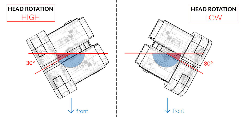

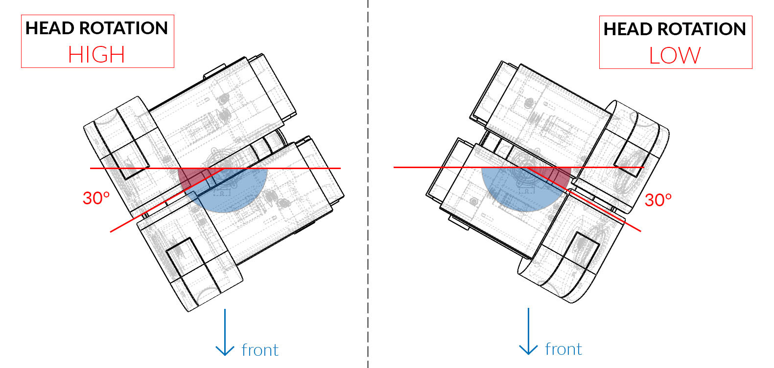

  4. 该程序用于校准将每个舵机移动到对应位置所需运动范围,最大和最小PWM脉冲宽度。每个伺服器的标准LOW和HIGH位置如下:

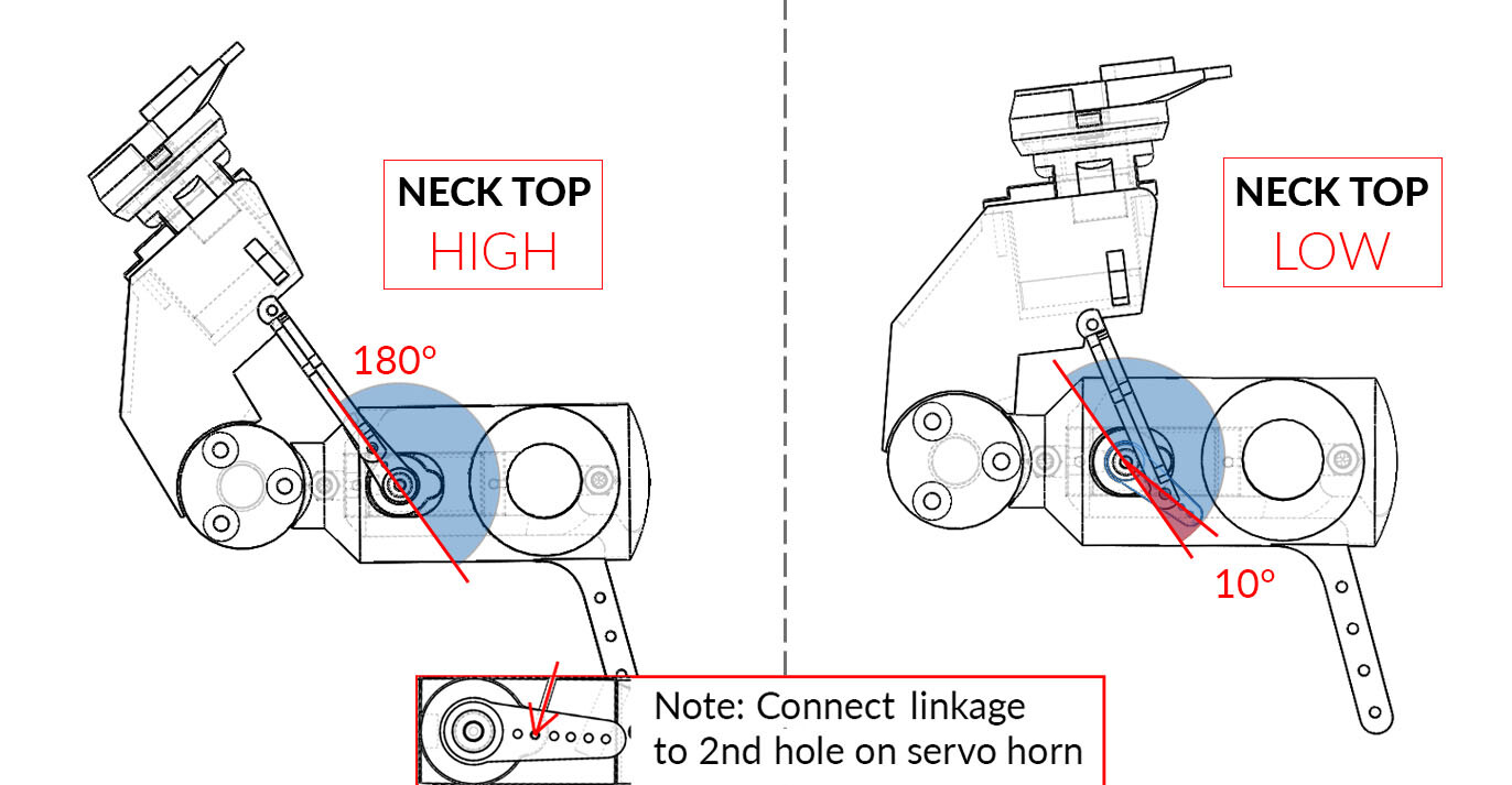

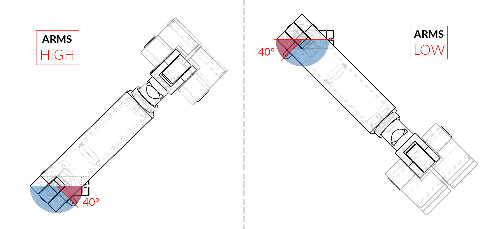

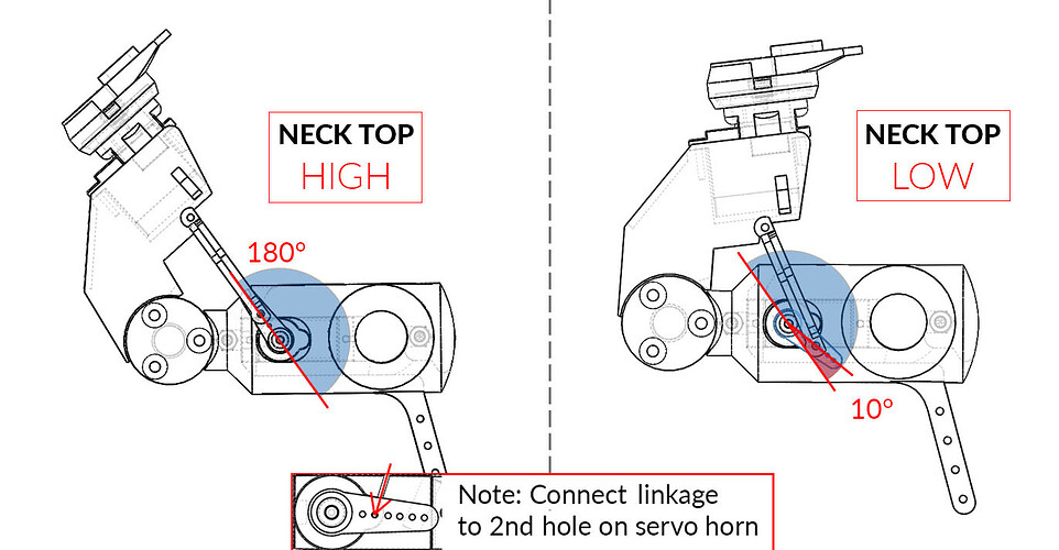

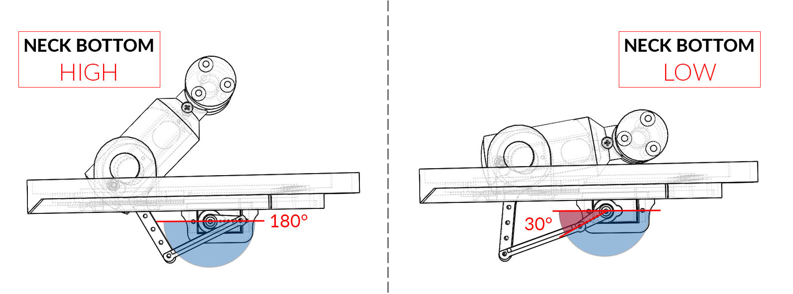

  5. 在安装舵机之前,需要确保舵机的角度正确(范围可以参考下图),再安装舵机臂。由于我们使用的是180°舵机,如果舵机臂被固定在错误的角度,将无法正确控制关节。
  • 脖子的舵机
  • 头部的舵机,头部控制舵机的连接,建议选择回形针,以保证强度
  • 手臂的舵机
  1. 当启动程序后,打开串行监视器。2-3秒后应该出现一条消息,表示准备校准第一个舵机的LOW位置(头部旋转)。
  2. 发送字符“a”和“d”来控制机器人前后移动,范围是-10和+10。如果需要更精细的控制,可以使用字符“z”和“c”移动机器人,范围是-1和+1。
  3. 一旦舵机定位在正确的位置(如下图所示),发送字符“n”以继续进行校准步骤。它将移动到同一伺服器的HIGH位置,之后机器人中的7个舵机将重复此过程。
  4. 当所有的关节校准后,程序将输出一个包含校准值的数组到串行监视器。
  5. 复制该数组,并将其粘贴到wall-e - ino程序的第144到150行。该数组看起来应该与下面类似:

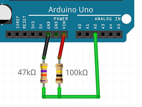

注:当使用电池为机器人供电时,需要实时检测电量。过放电可能会导致电池损坏,供电不足可能会损坏树莓派的SD卡。
  1. 使用Arduino上的电池电量检测功能时,请按照下图连接以下电阻并接线。
  2. 电阻(电位分压器)将12V电压降低到5V以下,可以让Arduino使用其模拟引脚对电压进行测量。电阻值建议设置为R1 = 100kΩ, R2 = 47kΩ。
  3. 在Arduino中,取消主程序 wall-e.ino 中的第54行。
  4. 如果您使用不同的电阻器值,请根据公式更改程序第54行电位分压器增益因子的值:POT_DIV = R2 / (R1 + R2)。

oLed显示屏
此功能由GitHub上的hpkevertje分享,这是一个一个1.3英寸的小oLED显示屏,在电池指示面板上可以显示瓦力机器人的电池电量。这个功能需要启用上面所说的电量检测电路,每次计算电量时屏幕都会更新。
这个功能需要先完成上文所说的电量检测,每次计算电量时屏幕都会更新。
该函数在页面模式下使用u8g2显示库
在Arduino UNO上,您可能会收到内存使用量高的警告,但此警告可以忽略。
1.在Arduino上使用oLed显示功能,请根据上文提供的接线图接线:
(如需获得高清版接线图请留言)
  1. 在Arduino库管理器中安装U8g2库:
  2. 在Sketch → Include Library → Manage Libraries
  3. 搜索U8gt
  4. 安装最新版本的库
  5. 在Arduino主程序wall-e.ino中定义OLED。
  6. 如果您使用的是库支持的另一种显示方式,则可以按照库参考页面上的文档更改第78行上的构造函数。默认是用于sh1106_128x64_name显示。

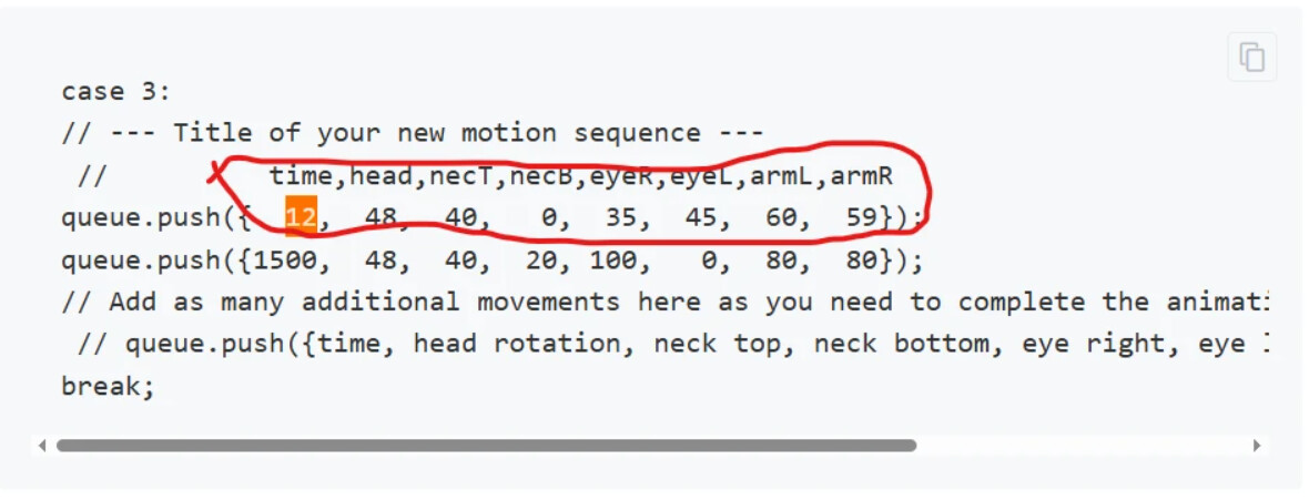

  3. 可以通过在switch语句中插入一个额外的case来添加动作。将额外的代码放入默认部分上方的空格中。例如:
case 3:
// --- Title of your new motion sequence ---
 //          time,head,necT,necB,eyeR,eyeL,armL,armR
queue.push({  12,  48,  40,   0,  35,  45,  60,  59});
queue.push({1500,  48,  40,  20, 100,   0,  80,  80});
// Add as many additional movements here as you need to complete the animation
 // queue.push({time, head rotation, neck top, neck bottom, eye right, eye left, arm left, arm right})
break;
可修改的项目分别为,时间,头,脖子上部,脖子下部,右眼,左眼,左手,右手
例如代码中这个位置(画圈处)表示:保持12毫秒以及这12毫秒中相对应位置舵机的角度
  1. 时间需要以毫秒为单位(例如,3.5秒= 3500)
  2. 舵机的位置命令需要为0到100之间的整数,其中0 = LOW, 100 = HIGH,和在wall-e_calibration中校准的伺服位置一样。
  3. 如果想要禁用特定的舵机,可以将其数值设置为-1。

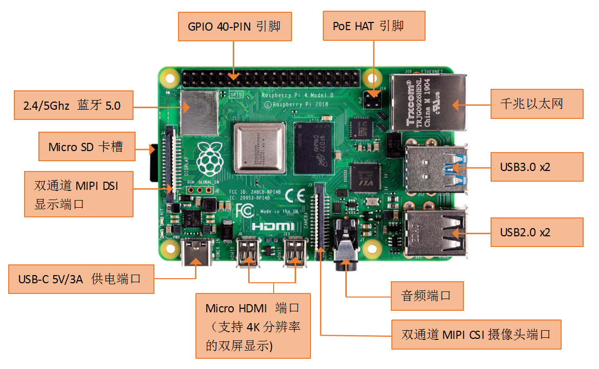

下图是我们使用到的树莓派的线序,用以参考
  1. 硬件设置
  2. 将树莓派的电源线连接到12V转5V 转换器的USB电源输出口
  3. 连接Arduino与树莓派用USB连接
  4. 如果您有树莓派相机,可以将线连接至CSI相机连接器。(这里我们没使用)
  5. 为了进行设置和安装的便捷,您可以将显示器插入HDMI端口和USB键盘和鼠标。或者通过SSH从另一台计算机连接并配置树莓派。

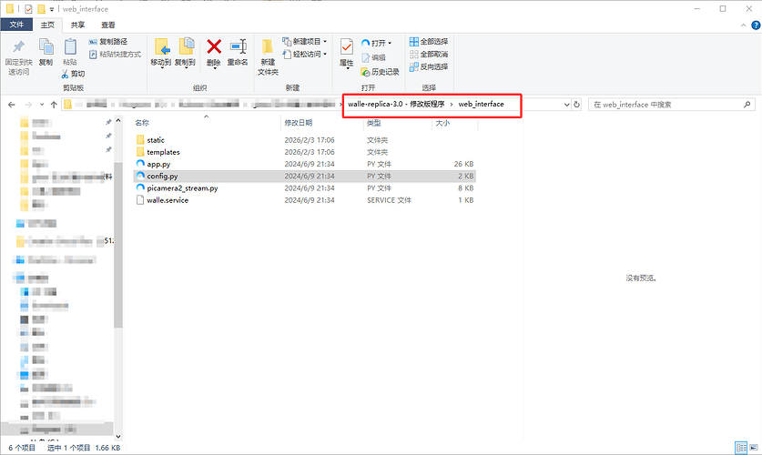

  4. 将github的存储库克隆到树莓派的主目录:
输入这串指令就能自动从github上下载瓦力的控制系统到树莓派里
cd ~
git clone GitHub - chillibasket/walle-replica: Robot and controller code for a replica robot

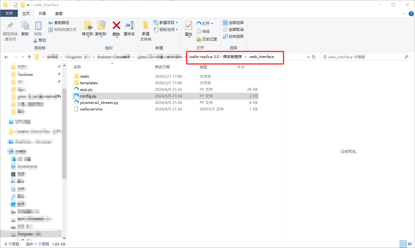

  1. 可以通过编辑“config.py”文件来配置web界面设置:
  2. 打开配置文件:
  3. 在第14行,您可以更改web界面的密码。默认密码为“walle”。
  4. 在第15行,可以设置用于连接Arduino的默认串行端口。您可以使用dmseg | grep tty命令找到所有连接的串行端口的列表。
  5. 在第16行和第17行,可以配置在启动web服务器时Arduino和相机是否应该自动连接。
  6. 完成了配置的编辑后,运行安装脚本,设置所有必需的库(可能需要一些时间):

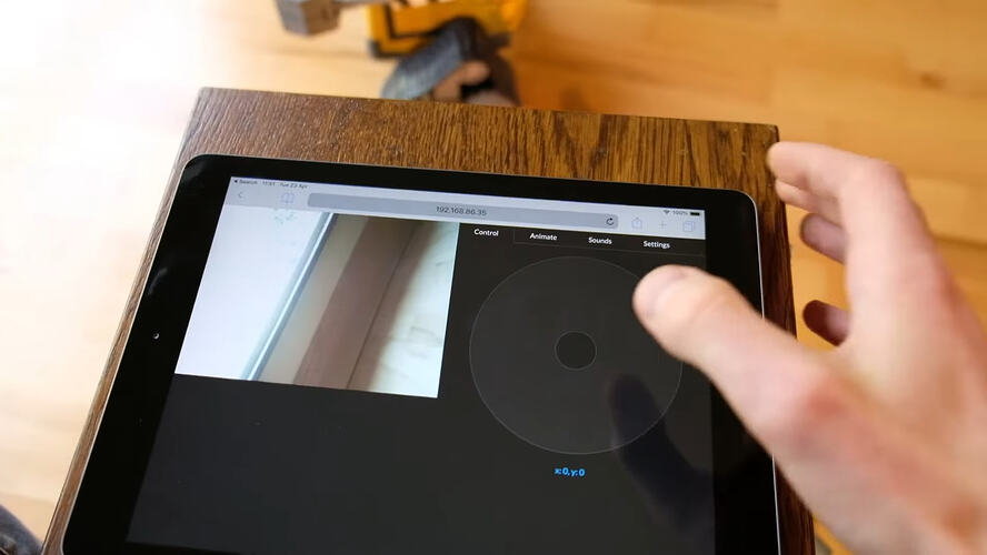

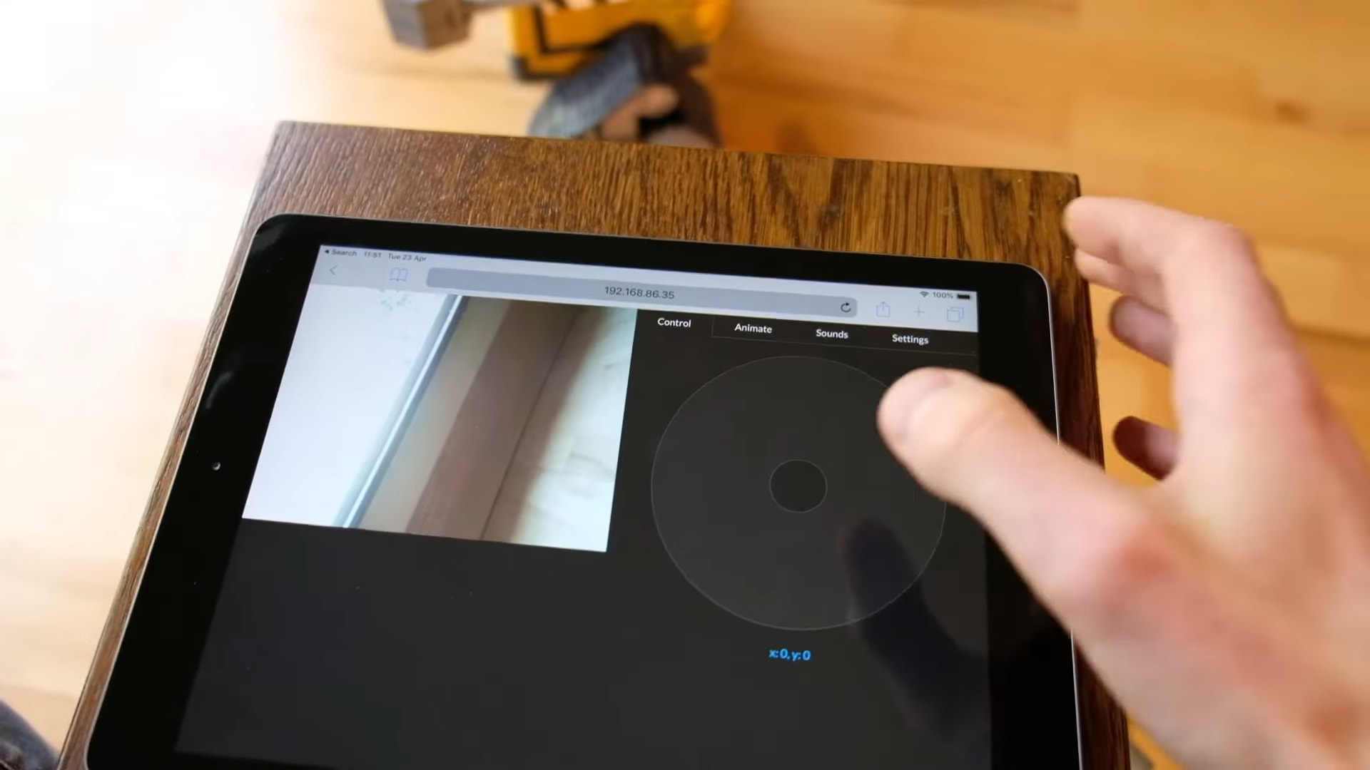

使用Web界面控制机器人
  1. 如果安装成功,当树莓派上电后,web服务器会自动启动。这是使用Systemd服务完成的。
  2. 检查web界面,可以在树莓派界面上,通过http://localhost:5000 查看web界面。
  3. 访问web界面,可以在同一网络的任意一台计算机/设备上打开浏览器,输入树莓派的IP地址在后面加上端口 :5000 。例如192.168.1.10:5000
  4. 如何查看树莓派IP地址:方法一在树莓派上查看,需要使用命令hostname -I确定网络上树莓派的当前IP地址;方法二从同一WiFi网络上的另一台计算机查看接口,可以使用电脑在无线路由器后台查看树莓派IP地址。
  5. 使用web界面控制机器人前,首先需要确保与Arduino的串行通信已经启动。要做到这一点,请进入web界面的Settings选项卡,从下拉列表中选择正确的串口,然后按下Reconnect按钮。如果配置设置正确,设备会自动启动。
