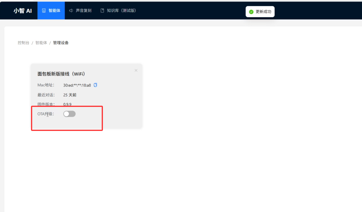

按照接线图正确接线,ESP32烧录了编译好的小智之后,小智可以正常对话并通过对话下达指令,瓦力并没有做动作/舵机没有相应反应是什么原因呢?
A1:
可能是在小智后台没有关闭OTA升级,导致刷固件时默认刷入小智官方最新固件。
解决办法:可以登录小智后台,把OTA升级关闭,之后重新刷入固件。

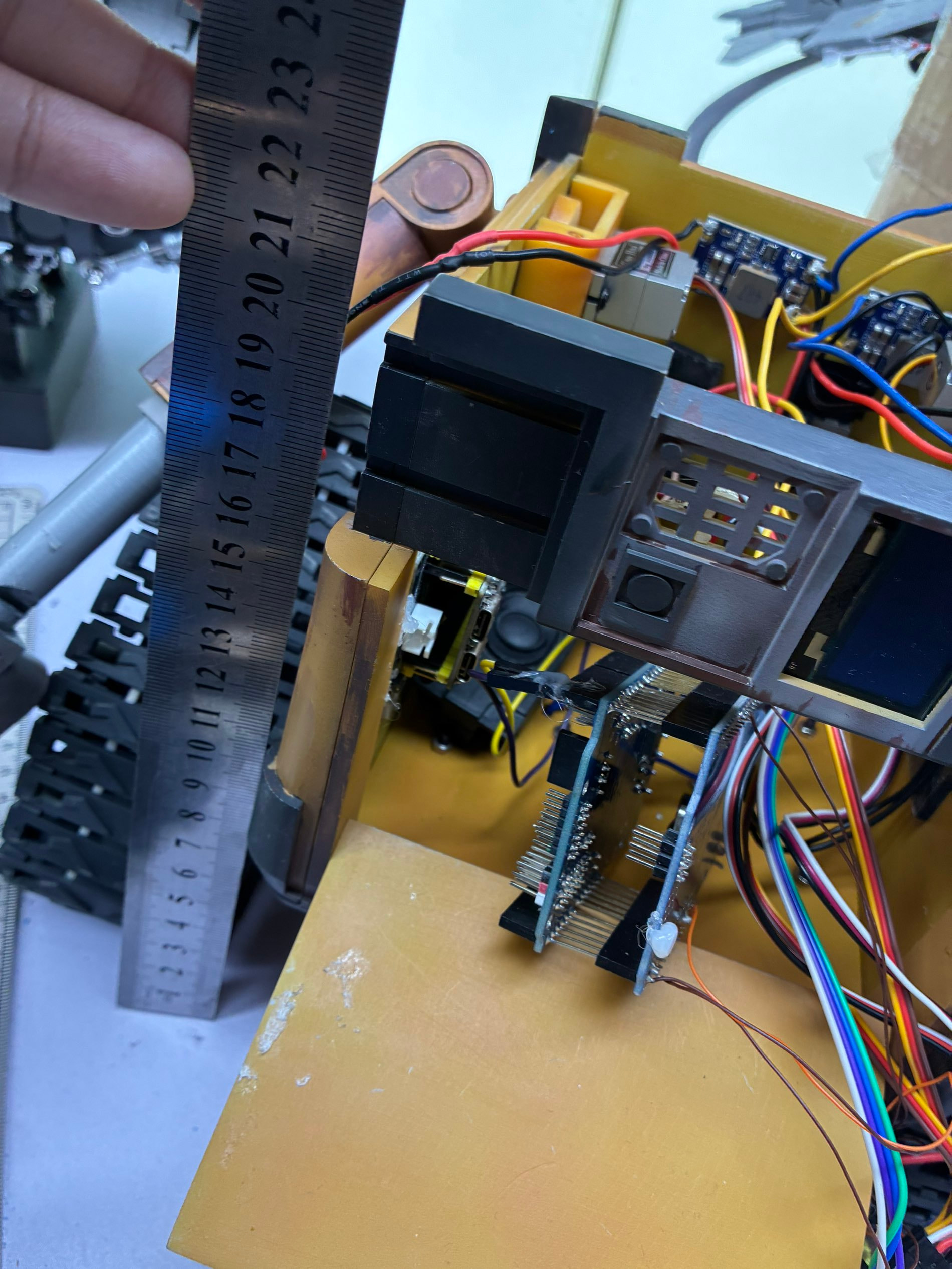

还原之后瓦力的尺寸是多大?
A2:
按照我提供的图纸1:1打印的话,**身体长宽高大约15cm,装上轮子约20cm,因为脖子可以伸缩所以总体33cm左右

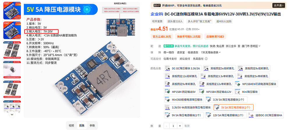

Q3:

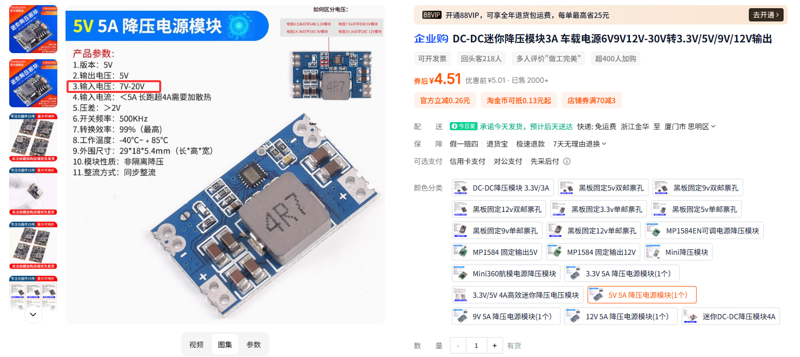

电池要买什么规格的?
A3:
电池的选择主要看使用的降压模块,我们使用的降压模块适配的电池的是7~20V以内的,因此这个区间的电池就可以,多数人会选择12V的电池。

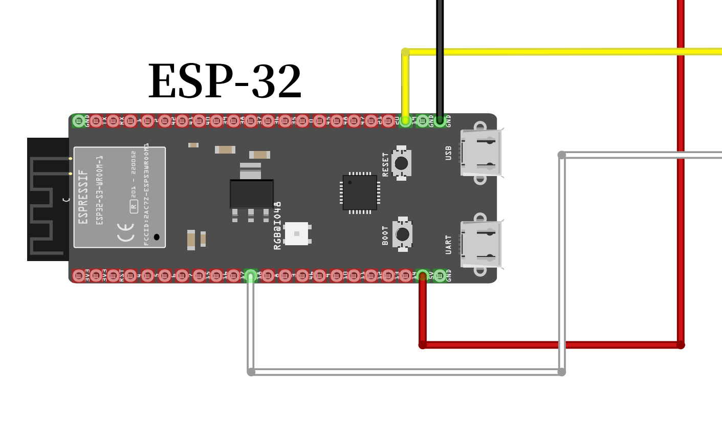

Q4:
帖主使用的是44针的ESP32,我使用的是42针的ESP32,按照帖主提供的接线图接线时,接线是一样的吗?
A4:
信号都是接固定的引脚号,可以按照我们提供的接线图接线。

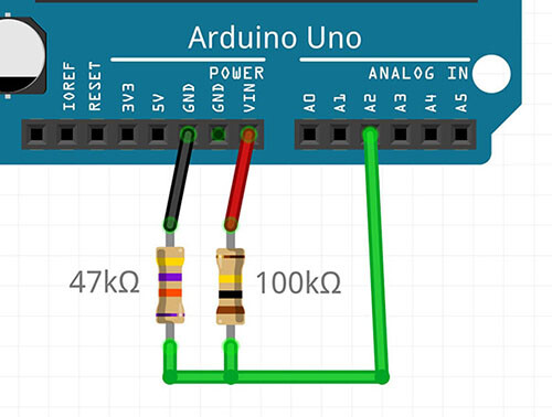

Q5:
教程中这个电阻是必要安装的吗?可以不装吗?
A5:
电阻是测量电量需要的,如果不需要测量电量可以不用装。

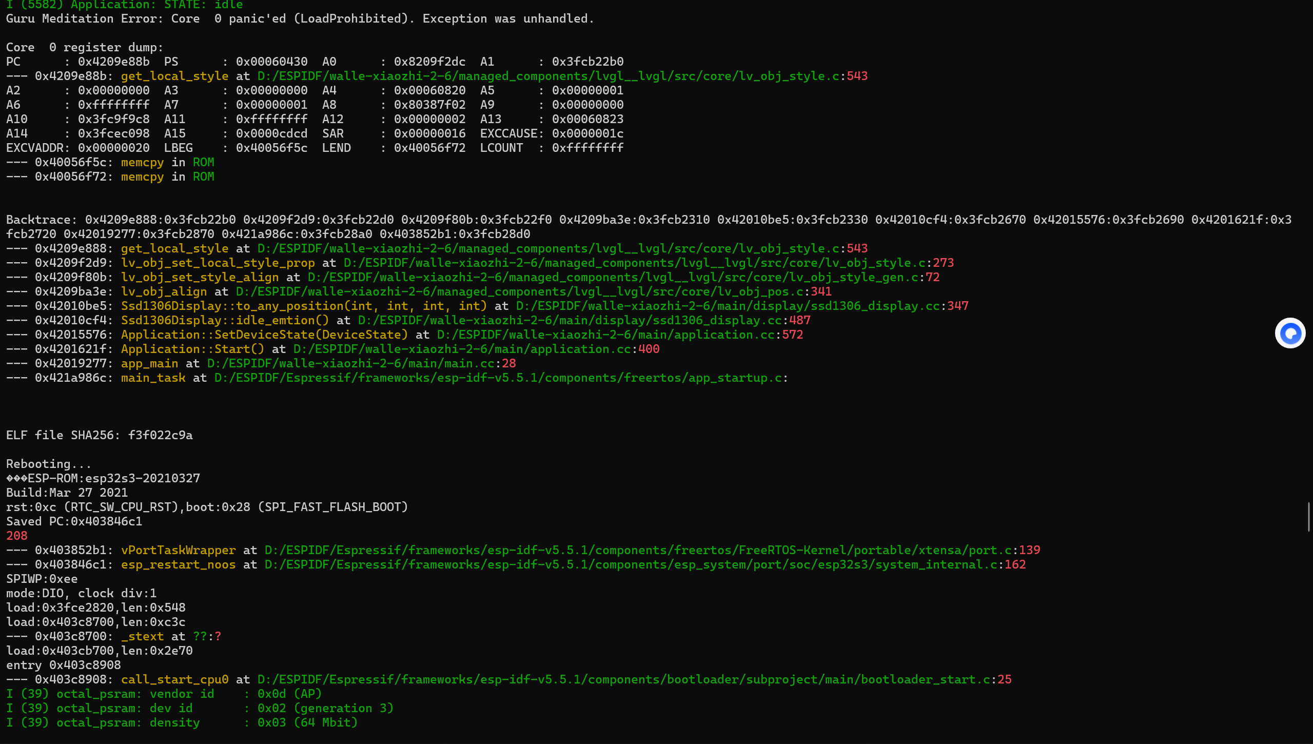

为啥刷固件进去一直反复重启 :smiling_face_with_tear:
看起来是某个代码部分崩溃了,请检查源代码修改部分
跟着报错改了很多地方也不行,直接用官方烧录插件烧录哪个.bin文件也不行 :tired_face:
小智官方的固件也刷不了吗?是不是芯片信号选错了
