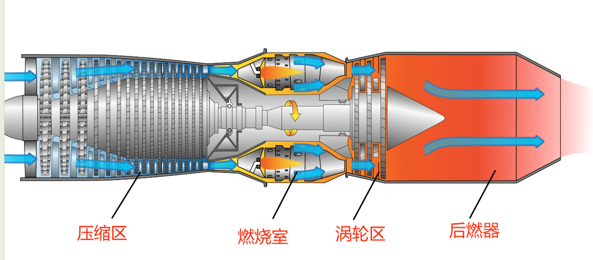

涡喷发动机是一种涡轮发动机。特点是完全依赖燃气流产生推力。通常用作高速飞机的动力。油耗比涡轮扇发动机高。
涡喷发动机主要分为压缩区,燃烧室,涡轮,后燃器,四个部分组成。
更加细分的结构如下:
(以我们只做的模型为例)

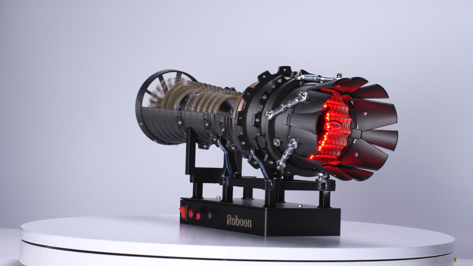

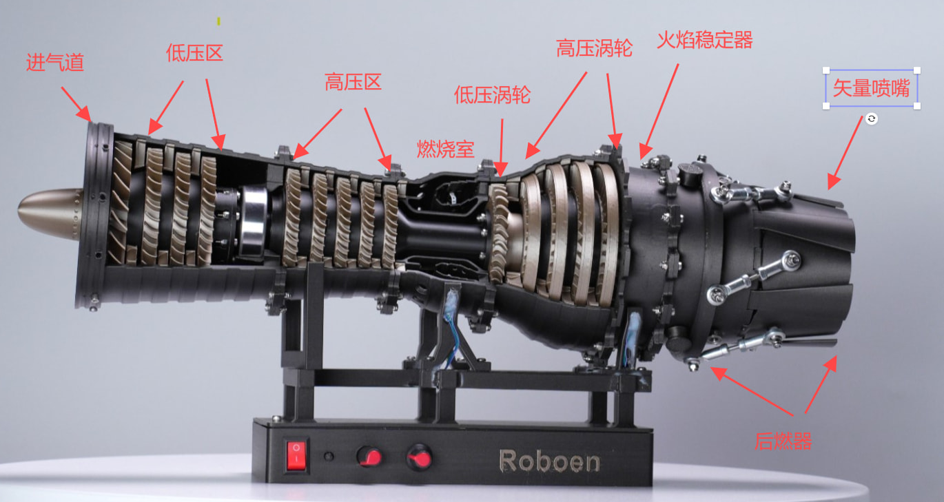

3D模型我们提供了两个版本,一个是加上电机、灯带、底座等硬件的让涡喷模型能动起来的 动力版本 ,我们做的就是动力版本;
一个是 纯模型版本 ,这个版本更适合不想加任何硬件只想组装模型,了解真实涡喷结构的伙伴。
一个是 动力版本 ,这个版本有加灯光和小电机,也就是我做的这个版本

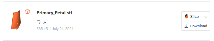

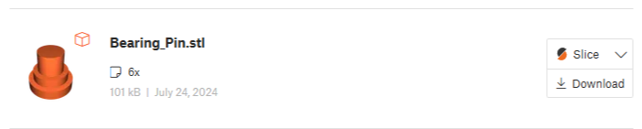

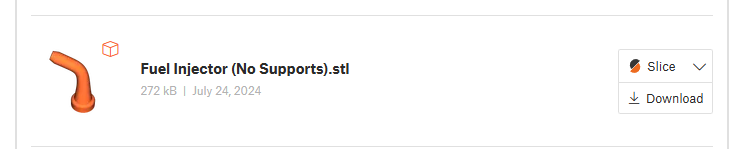

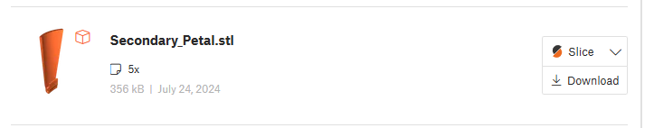

注:图纸内模型都是单个,其中有部分3D零件需要多个,以下是需要打印多个的零件,请仔细核对零件名称。
打印数量5个
打印数量6个
打印数量6个
打印数量3个
纯模型版本的图纸除上面这些零件外,这个零件要打印11个。

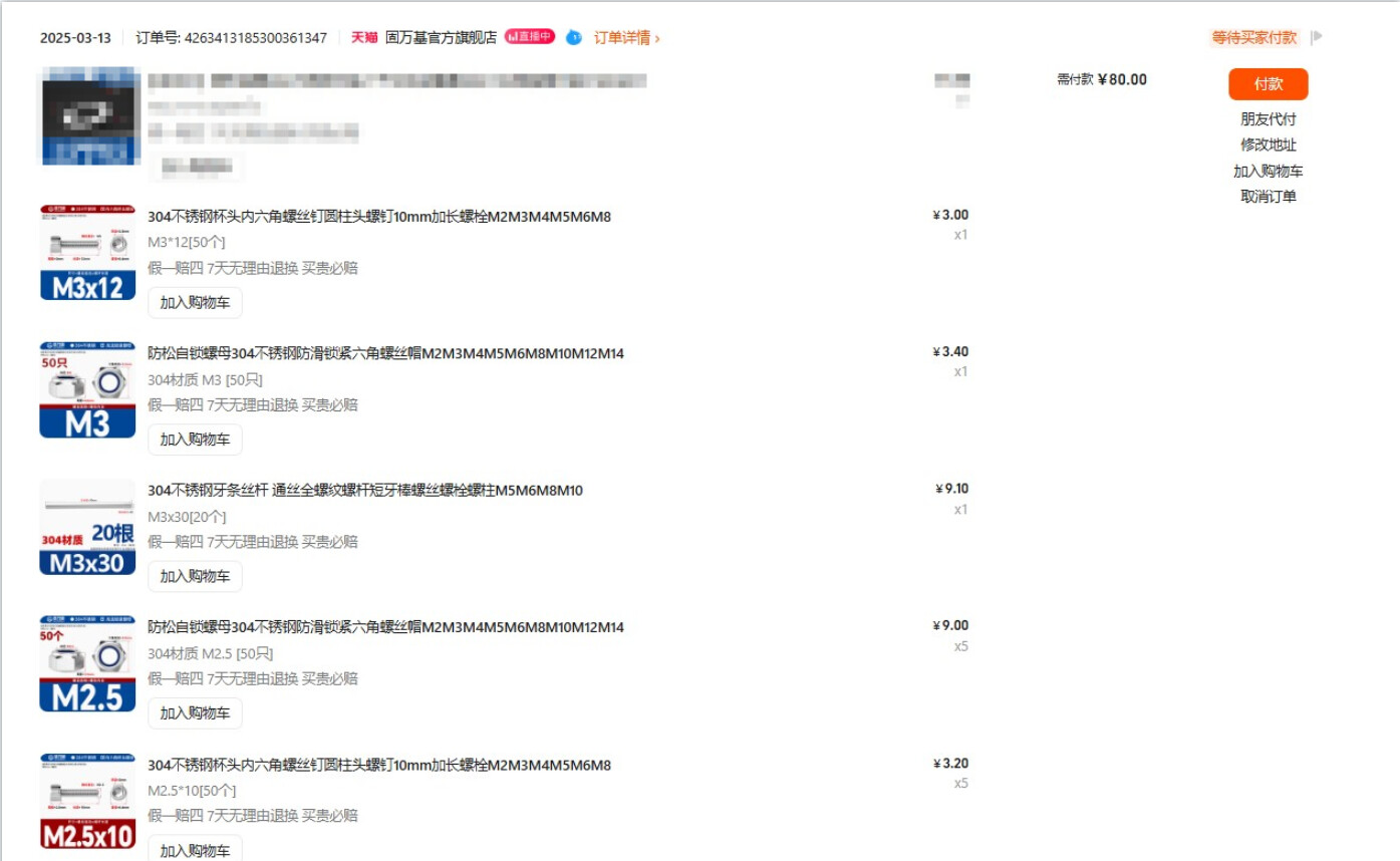

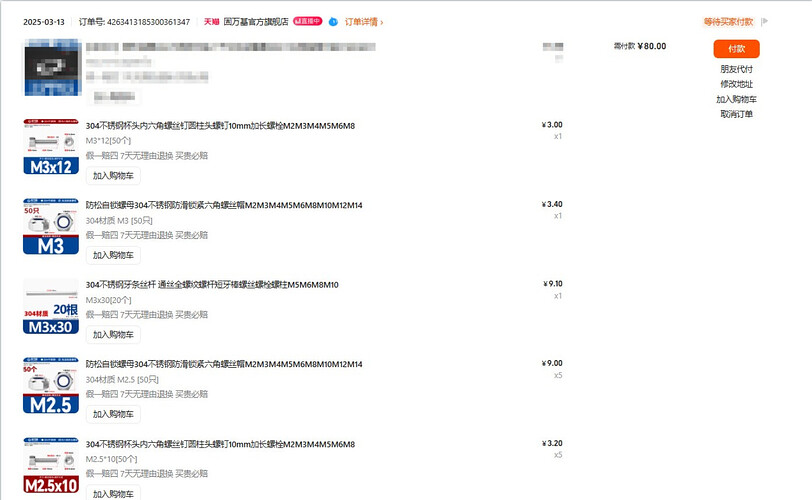

1)螺丝
规格:M2.5x10,数量:80个
规格:M3 x 12, 数量:12个
2)螺母
规格:M2.5,数量:80个(不建议买自锁,因为有些地方可能会不好卡进去)
规格:M3 ,数量:12个(可以买自锁)
3)丝杆
规格:M3 x 30mm,数量:6个
建议这些螺丝螺母多准备至少15%~20%的量,以备不时之需。

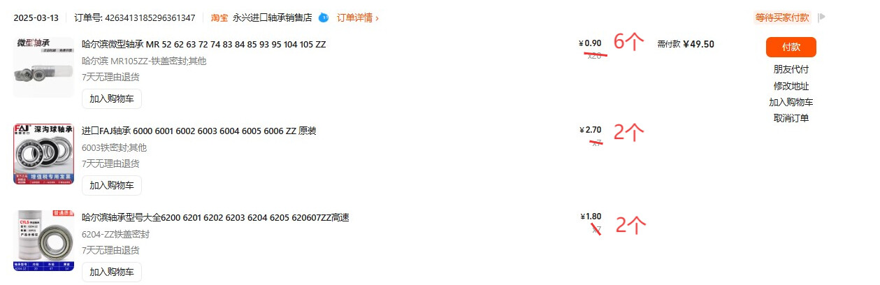

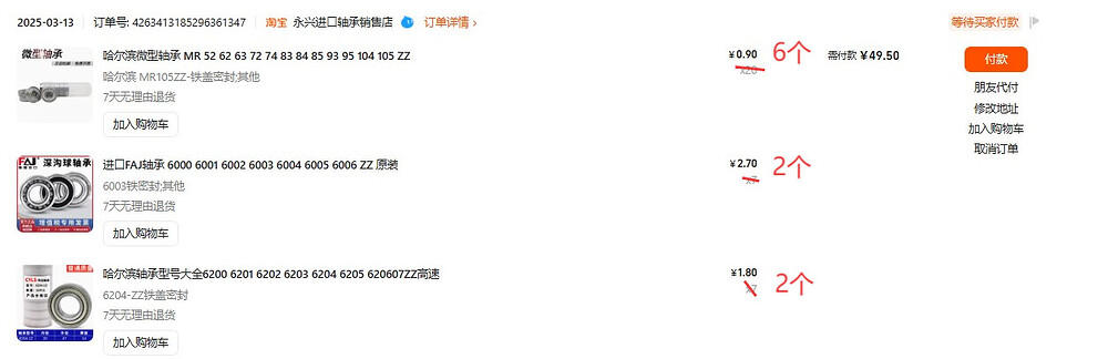

注:以下截图数量是up买了3份的数量,不要照抄数量,仔细看产品规格。

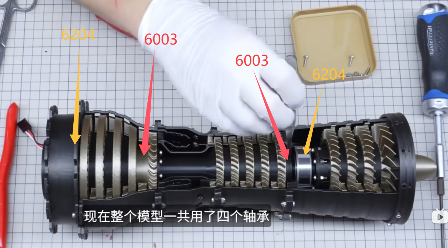

4)轴承
规格:6204,数量2个
规格:6003 ,数量2个
规格:MR105ZZ,数量6个

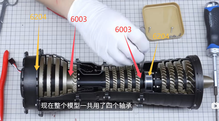

MR105ZZ小轴承装在后燃器部分,以下是6204和6003这两个不同规格的大轴承安装的位置

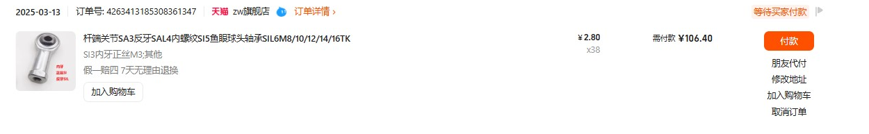

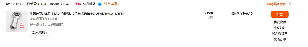

5)鱼眼杆
规格:M3 ,数量:12个

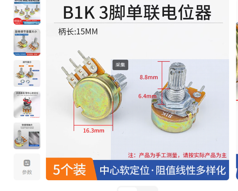

可调电阻*1个
用于控制灯带亮度。

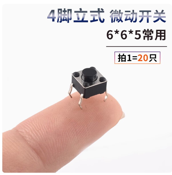

微动按键按钮*1
用于切换灯带颜色。
注:这个部分up没有具体购买链接,建议arduino控制板可以选用基础比较实惠,购买arduino时可以选购带可调电阻和微动按键按钮的套餐,一般都有配。

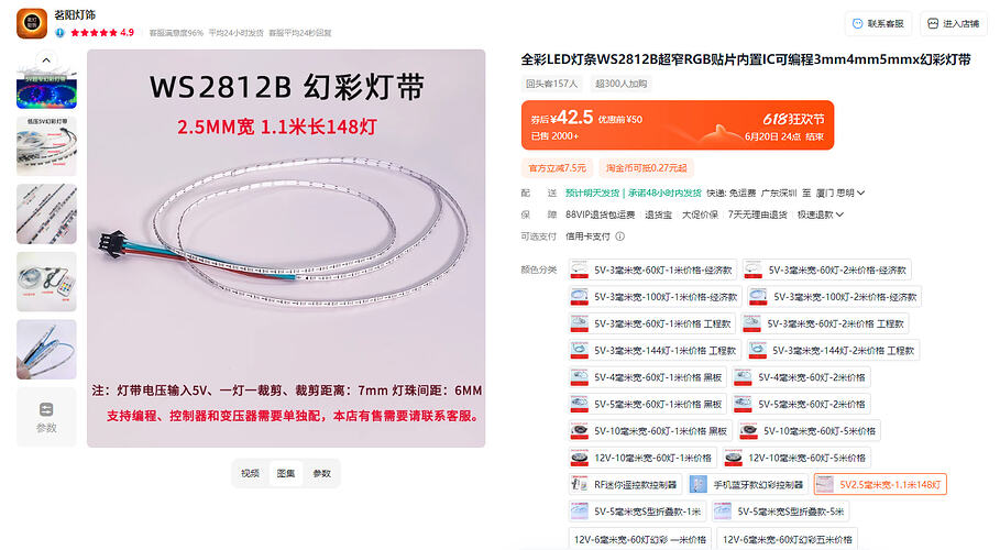

规格:5V2.5毫米宽-1.1米148灯*1根
在实际使用过程中建议把灯带裁剪成两段。

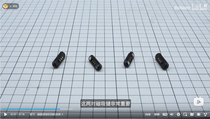

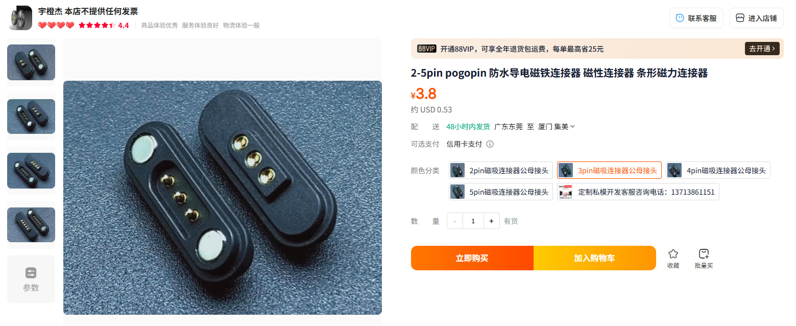

3)磁吸连接键*2对
规格:3pin磁吸连接器公母接头
吸上就能供电、传输信号,具体给灯带,马达供电,传输信号。

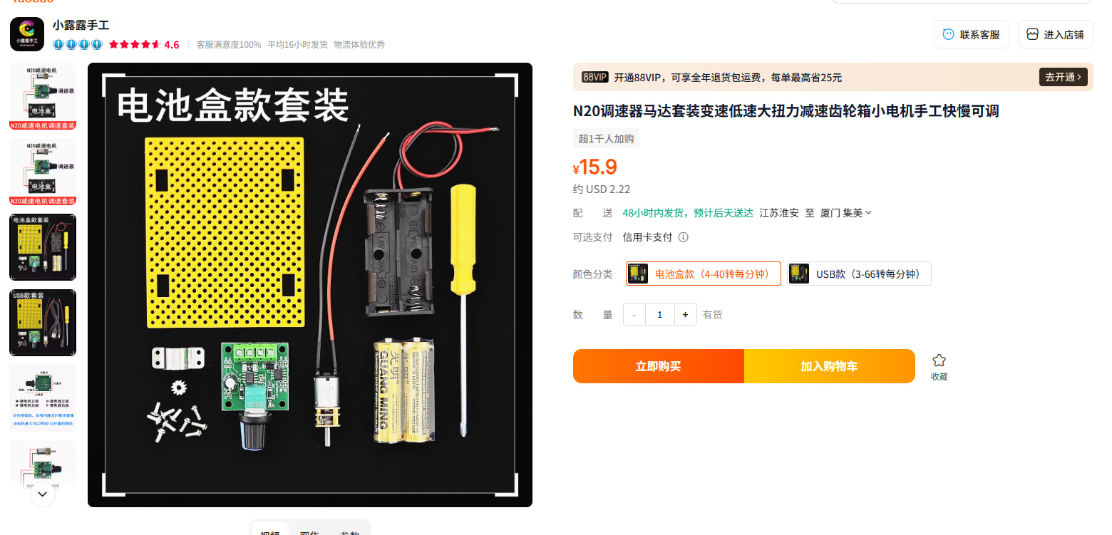

*马达调速器(电机驱动板)1个
注:配的电池可以测试使用,实际组装建议使用其他电池

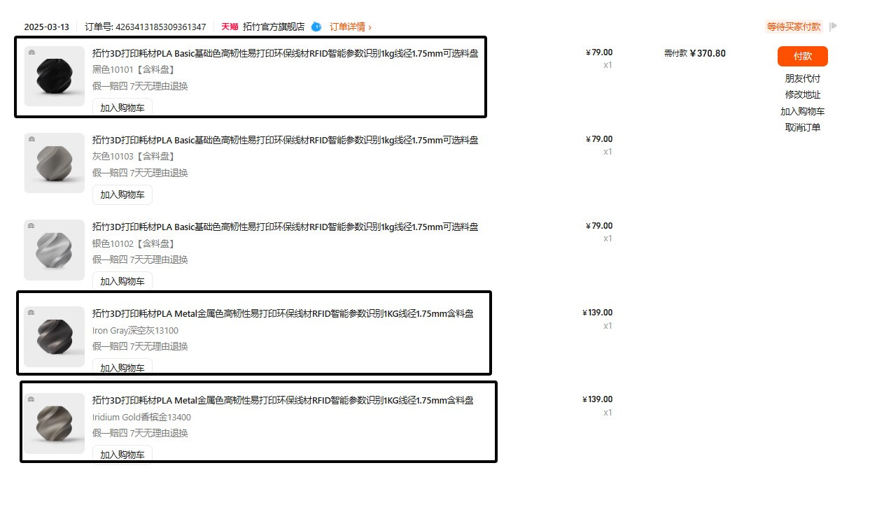

3.这是我们选择3D打印的耗材,大家也可以发挥想象力打出你们喜欢的颜色。

1)这里电机和磁吸键不是直接相连的,我们用舵机线给电机和磁吸键做了一对接口,电机焊接到舵机线公口,磁吸键焊接到舵机线母口。
2)电机装在火焰稳定器和后燃器交接处,我们额外打印了两个零件固定电机
3)有刷电机的正负极焊接到舵机线上,注意正负极不要弄反。
4)截取舵机延长线的母头与磁吸连接器进行焊接,注意正负极要与有刷电机的正负极一致。

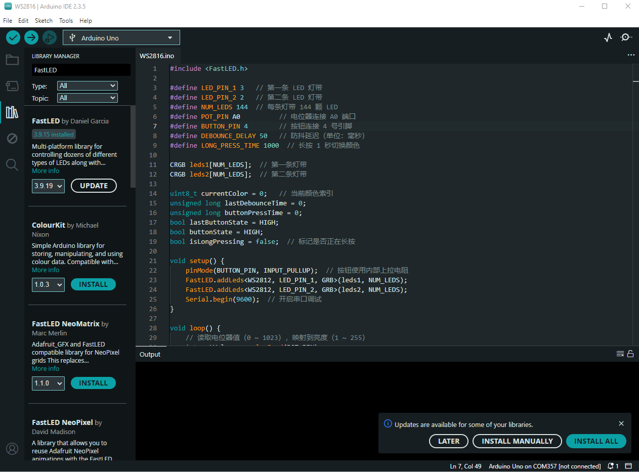

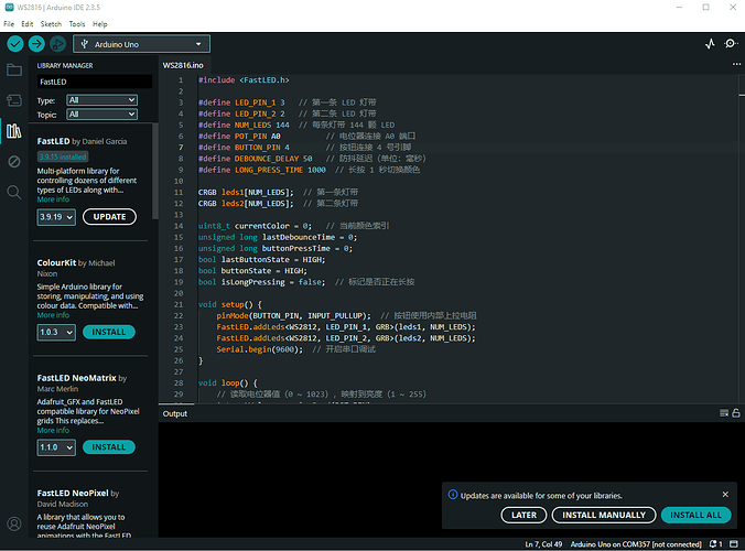

七、ardunio代码
需先安装FastLED库
最终效果和控制方式:
长按微动按键会红色灰色蓝色和黄色之间跳动,短按会切换红色灰色蓝色和黄色之间颜色
ardunio代码如下:
#include <FastLED.h>
#define LED_PIN_1 3   // 第一条 LED 灯带
#define LED_PIN_2 2   // 第二条 LED 灯带
#define NUM_LEDS 144  // 每条灯带 144 颗 LED
#define POT_PIN A0          // 电位器连接 A0 端口
#define BUTTON_PIN 4        // 按钮连接 4 号引脚
#define DEBOUNCE_DELAY 50   // 防抖延迟(单位:毫秒)
#define LONG_PRESS_TIME 1000  // 长按 1 秒切换颜色
CRGB leds1[NUM_LEDS];  // 第一条灯带
CRGB leds2[NUM_LEDS];  // 第二条灯带
uint8_t currentColor = 0;   // 当前颜色索引
unsigned long lastDebounceTime = 0;
unsigned long buttonPressTime = 0;
bool lastButtonState = HIGH;
bool buttonState = HIGH;
bool isLongPressing = false;  // 标记是否正在长按
void setup() {
    pinMode(BUTTON_PIN, INPUT_PULLUP);  // 按钮使用内部上拉电阻
    FastLED.addLeds<WS2812, LED_PIN_1, GRB>(leds1, NUM_LEDS);
    FastLED.addLeds<WS2812, LED_PIN_2, GRB>(leds2, NUM_LEDS);
    Serial.begin(9600);  // 开启串口调试
void loop() {
    // 读取电位器值(0 ~ 1023),映射到亮度(1 ~ 255)
    int potValue = analogRead(POT_PIN);
    int brightness = map(potValue, 0, 1023, 1, 255);
    // 读取按钮状态(防抖处理)
    bool reading = digitalRead(BUTTON_PIN);
    if (reading != lastButtonState) {
        lastDebounceTime = millis();
    if ((millis() - lastDebounceTime) > DEBOUNCE_DELAY) {
        if (reading != buttonState) {
            buttonState = reading;
            if (buttonState == LOW) {  // 按钮被按下
                buttonPressTime = millis();  // 记录按下的时间
            } else {  // 按钮松开
                if (!isLongPressing) {
                    currentColor = (currentColor + 1) % 4;  // 短按切换颜色
    // 长按检测(超过 1 秒)
    if (buttonState == LOW && millis() - buttonPressTime > LONG_PRESS_TIME) {
            isLongPressing = true;  // 进入长按模式
        // 让颜色循环切换
        setAllLEDs(currentColor, brightness);
        FastLED.show();
        delay(200); // 每 0.2 秒切换一次颜色(可调节)
    lastButtonState = reading;
    // 更新 LED 颜色
    FastLED.show();
    delay(10);
// 设置所有 LED 颜色
void setAllLEDs(uint8_t colorIndex, uint8_t brightness) {
    CRGB color;
    switch (colorIndex) {
        case 0: color = CRGB(brightness, 0, 0); break;   // 红色
        case 1: color = CRGB(0, 0, brightness); break;   // 蓝色
        case 2: color = CRGB(brightness, brightness, brightness); break; // 灰色
        case 3: color = CRGB(brightness, brightness, 0); break; // 黄色
    // 遍历所有 LED
    for (int i = 0; i < NUM_LEDS; i++) {
        leds1[i] = color; // 第一条 LED 灯带
        leds2[i] = color; // 第二条 LED 灯带
    FastLED.show();  // 更新 LED 颜色
