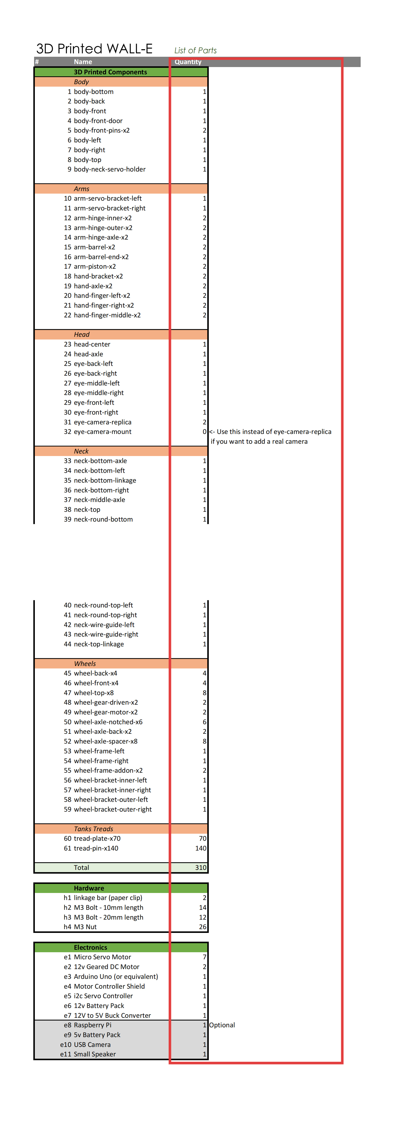

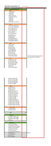

打印时请注意数量!!对照下图

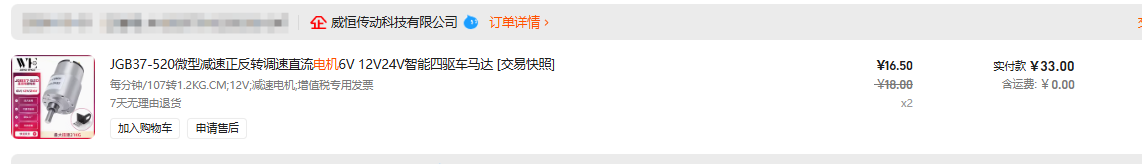

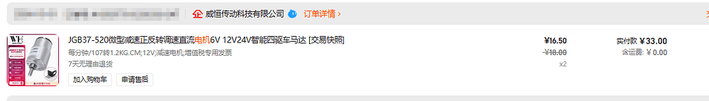

  • 正反转调速直流电机*2个,规格:JGB37-520微型减速正反转调速直流电机每分钟/107转1.2KG.CM电压:12V

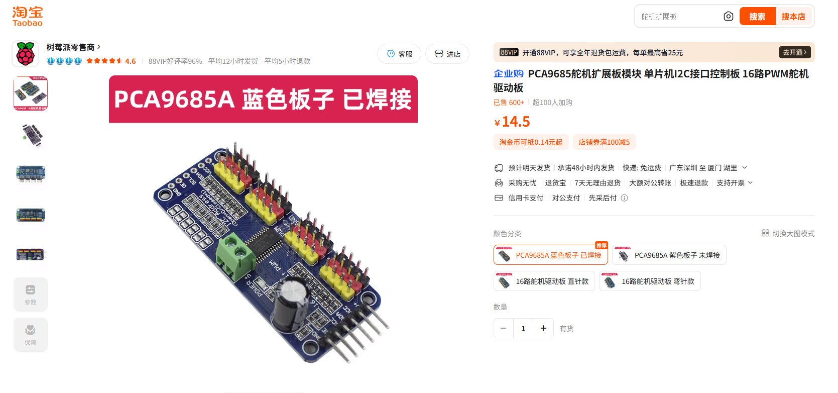

  • 舵机扩展板模块*1个,规格:PCA9685A 蓝色板子 已焊接

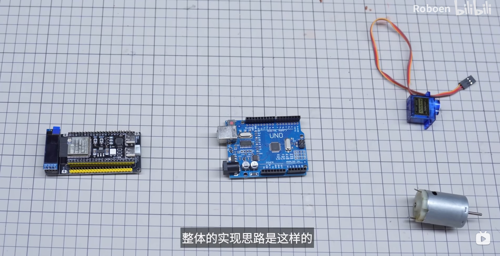

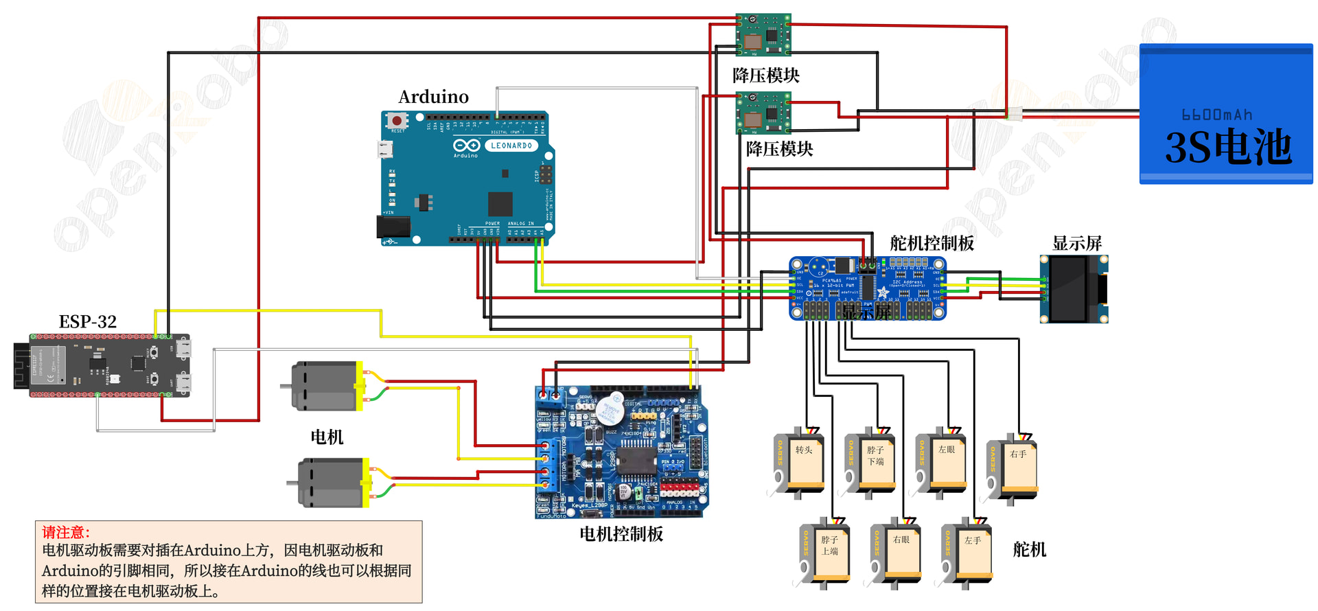

实现思路
整体的实现思路是这样的:由ESP32开发板控制 Arduino,然后 Arduino 再去控制舵机和电机。
其实我们一开始尝试过让小智直接驱动舵机和电机,但调试下来效果不太稳定。所以这次我们选择了一个更保守但可靠的方案,用 Arduino 做中间层来分担控制任务。
接线图
此接线图是根据我们所做的瓦力机器人接入小智AI绘制的,请确保电子设备的接线与下图相符。

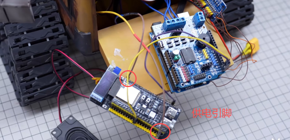

关于ESP32控制板我们选择的是带麦克风和喇叭一体化的版本,功放麦克风是直接集成在里面的,至于喇叭接线具体请参考你购买的ESP32接线位置。
舵机控制板和arduino的引脚连接
控制板ACC - arduino 5v
控制板GND - arduino GND
控制板SDA - arduino A4
控制板SCL - arduino A5
控制板EN - arduino 7
请注意:
  • 无论接入的是树莓派的方案还是小智AI esp硬件的方案,Arduino的硬件连接部分都是一样的。
  • 相比接入树莓派的接线图,ESP32版本的将原先树莓派的供电修改到esp32模块上,将原本的USB连接arduino修改为使用杜邦线将ESP32开发板与arduino相连。
  • 电机驱动板需要对插在Arduino上方,因电机驱动板和Arduino的引脚相同,所以**接在Arduino的线也可以根据同样的位置接在电机驱动板上。**我们通过焊接的方式连接arduino的。

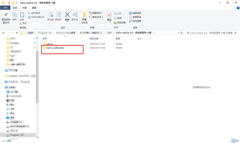

Arduino控制操作:
请点击下载我们提供的修改程序+代码:
walle-replica-3.0 - 修改版程序-小智
Arduino

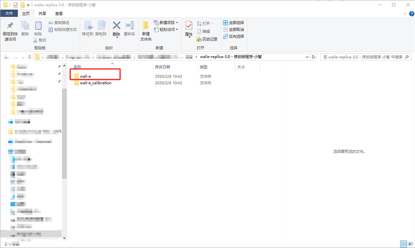

1.刷写前请确保硬件设备与上文接线图相符。

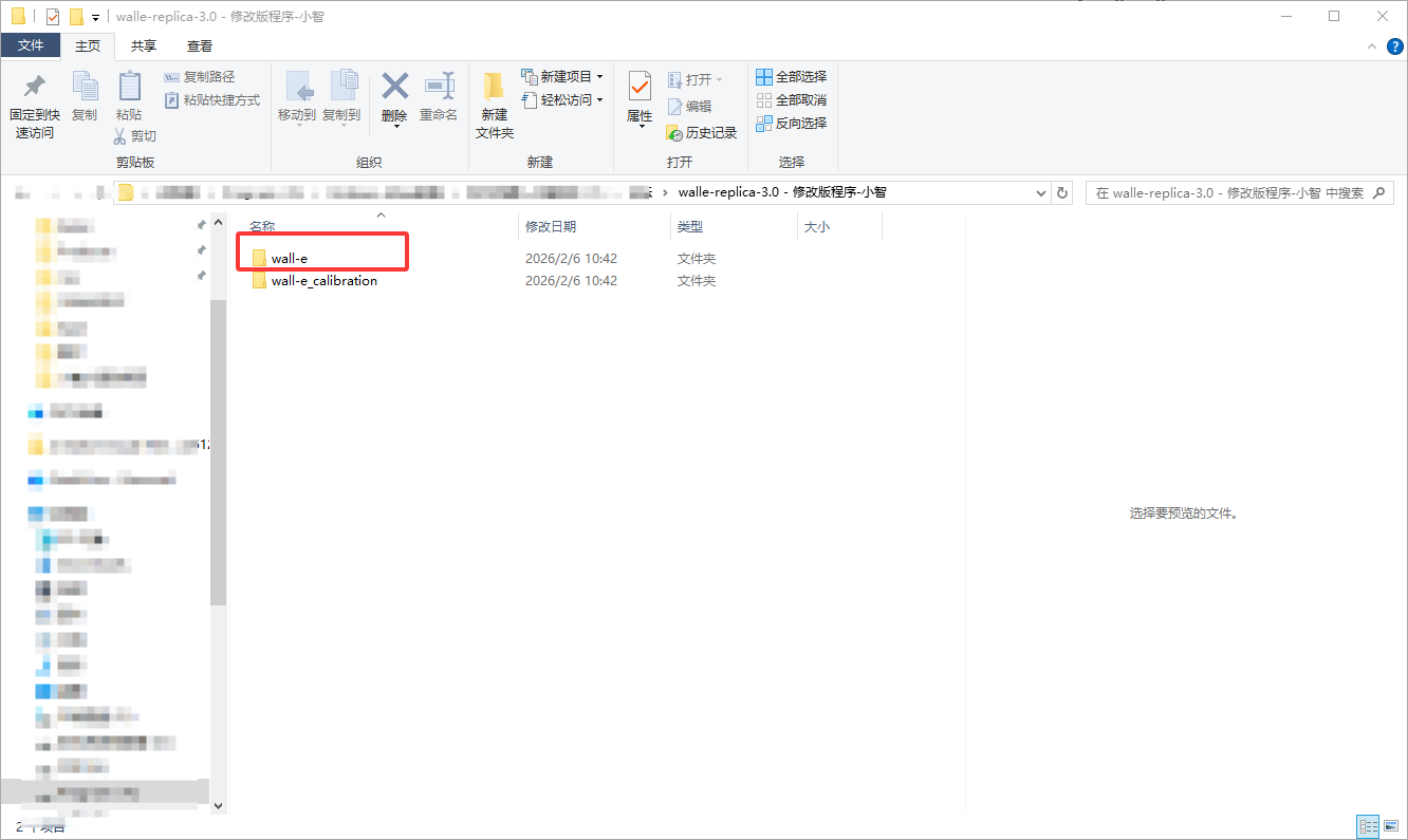

2.下载上文提供的程序代码包,打开后请下载/克隆文件夹wall-e。
3.在Arduino IDE中的打开wall-e.ino;。此外, MotorController.hpp 和 Queue.hpp文件也会自动在IDE的不同选项卡上打开。

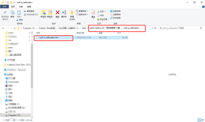

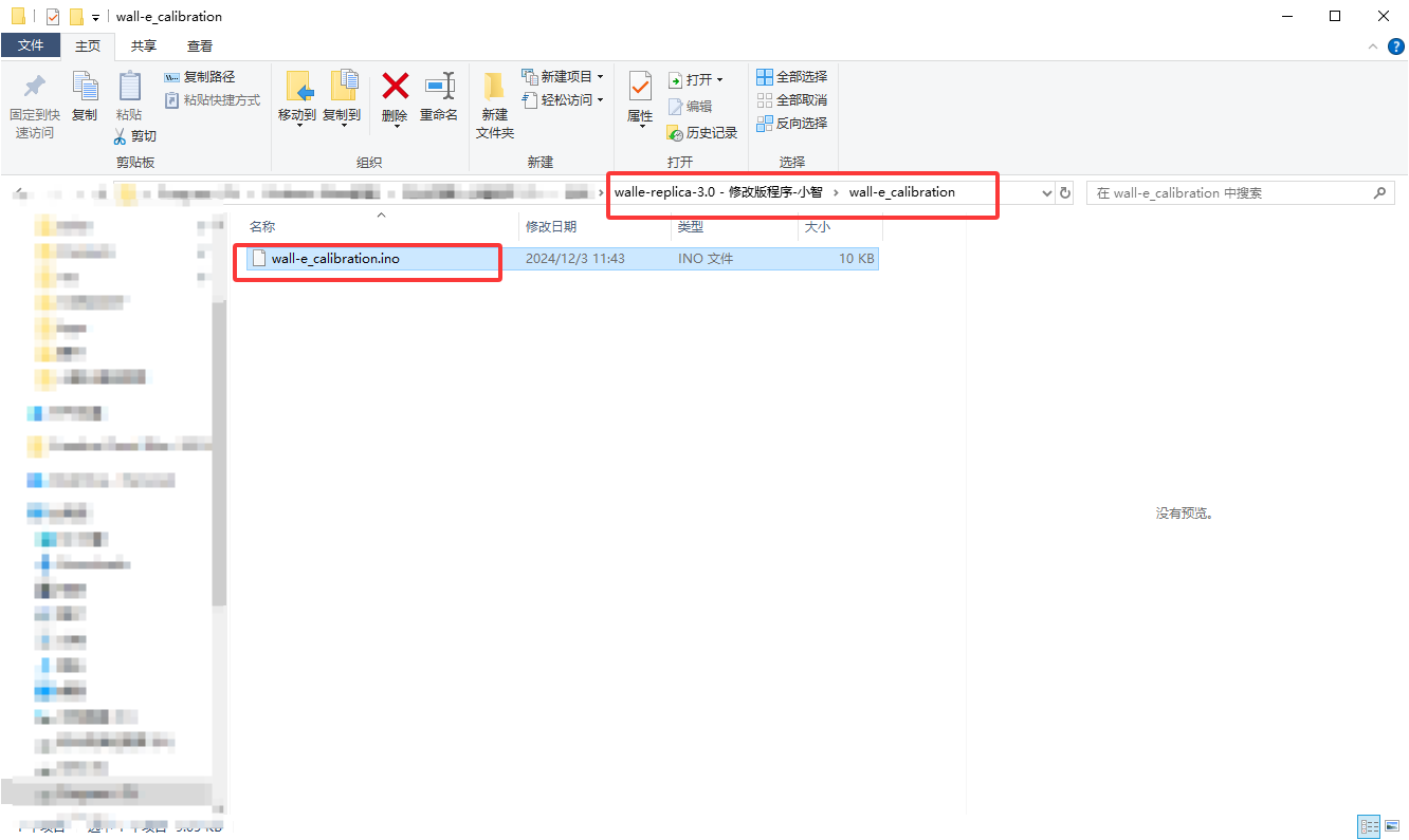

  • 舵机装到瓦力关节前请先做舵机校准

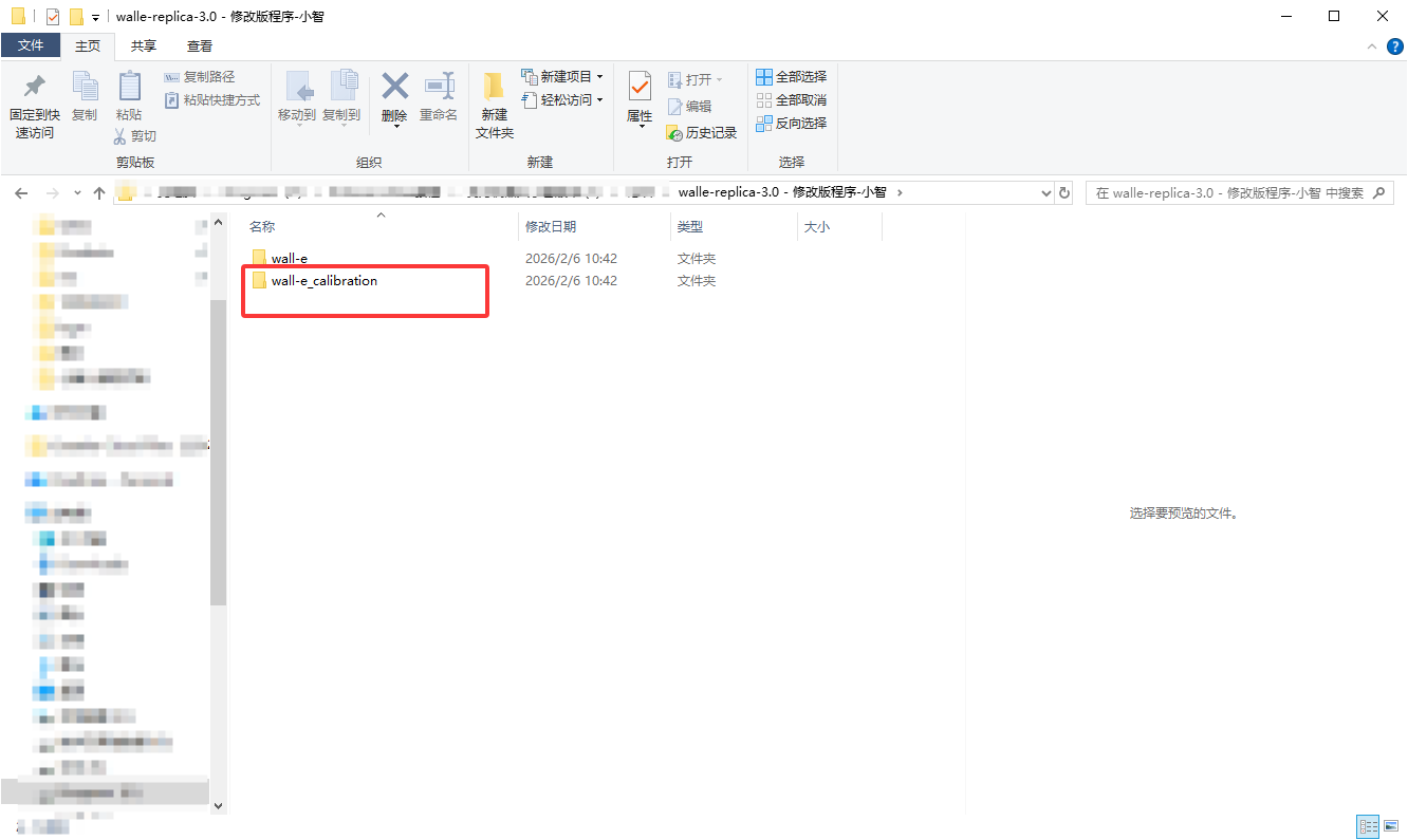

  1. 从上文下载好的程序代码包,下载/克隆“wall-e_calibration”文件夹。
  2. 在Arduino IDE中打开wall-e_calibration.ino
  3. 将程序上传到Arduino ,打开串口监视器,设置波特率为115200。

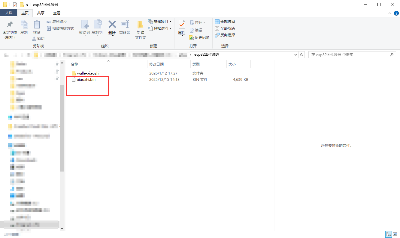

以下是ESP32固件源码文件,请自行下载解压使用。
点击下载:ESP32固件源码文件
1.选择烧录我编译好的固件
请注意刷小智固件前记得在小智后台关闭OTA升级
目前预编动作:
手臂动作:左手抬高放下,右手抬高放下
头部动作:摇头,点头,头左斜,头右斜,头回到中间
履带动作:前进,后退,左转,右转
组合动作:正常模式,敬礼,跳舞,开心表情

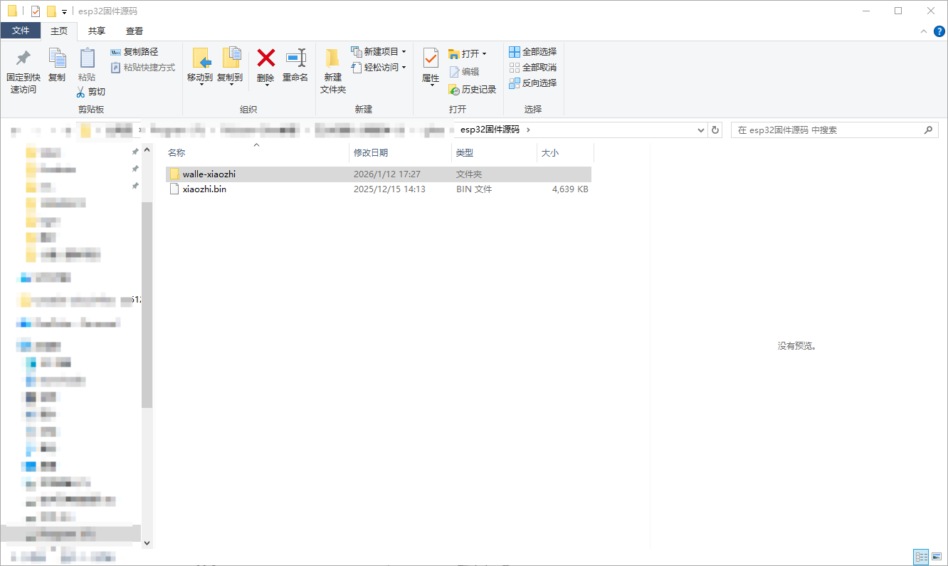

如果你不需要添加或修改其他动作,可以直接下载我们提供的编译好的文件(点击下载:ESP32固件源码文件
下载打开后其中.bin文件就是预编译好的固件可以直接刷。
引脚定义:UART_TX_PIN 18 // ESP32 → Arduino RX
UART_RX_PIN19 // ESP32 → Arduino TX
之后根据小智的刷固件教程一步步刷入,就能运行了。

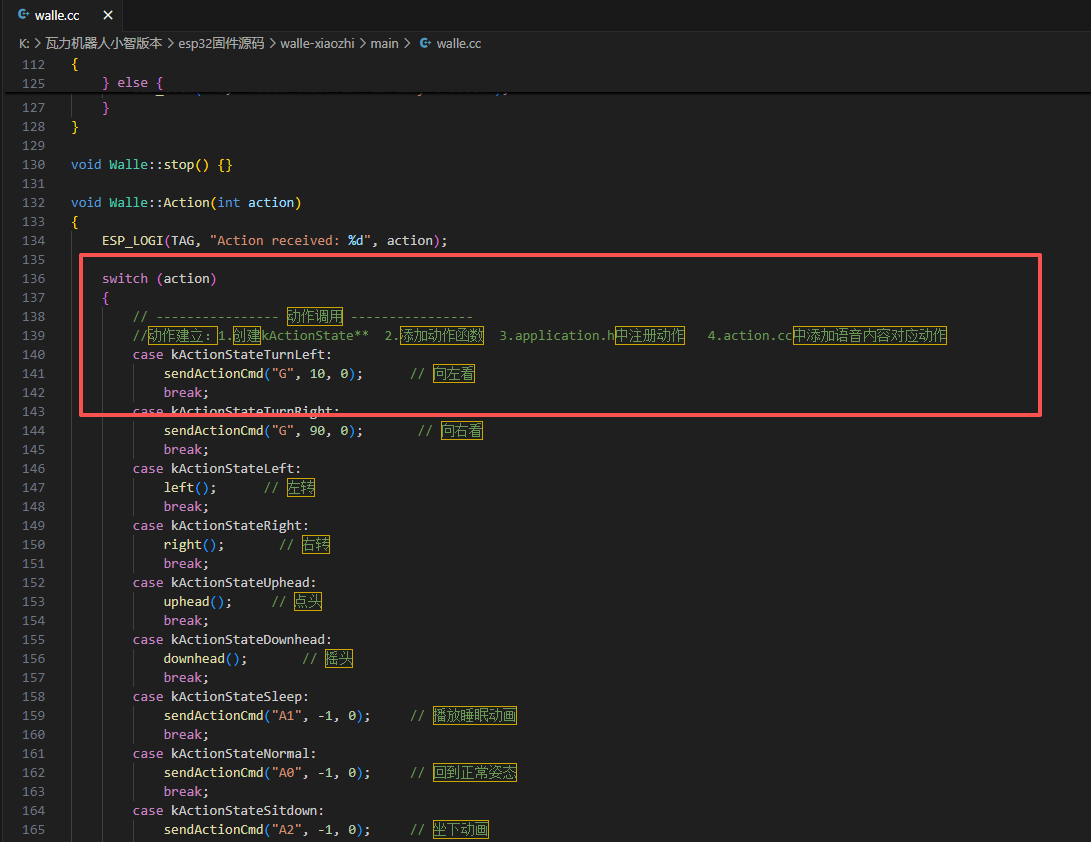

2.自行编译
使用源代码编译刷写的好处是可以添加自己的动作定义及一些功能。
如果想使用源代码自行编译,可以参考这个方法。
同样下载好文件(点击下载:ESP32固件源码文件
打开文件夹walle-xiaozhi为源代码。
动作编辑主要文件路径:\esp32固件源码\walle-xiaozhi\main中walle.h和walle.cc文件。
之后再根据代码中的注释来添加自己想要的动作。
添加完成之后对文件进行保存,并编译和刷写。
